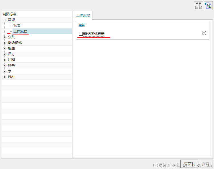

solidworks在工程图出2D图时,只需要在第一张图时需要导入下3D模型,之后的图无需导入3D模型,因此出图较快,直至3D模型有变动。但NX在工程图出2D图时,每一张图都需要更新视图,这导致出图很慢。我已经关闭自动更新,并勾选延迟更新了,但我还是希望能设置成solidworks那样只有在模型变动时才在工程图中更新如何设置可以让NX像solidworks一样?

但我这边大点的模型出图就很慢了,之前要卡两下,基本视图出图卡一下,点击确认又要卡一下,每次都要更新视图,关了自动更新,终于把第二次更新视图关掉了,但第一次还是关不掉

有没有大佬知道,如何关掉视图更新,改成手动呢?

你可以在UG里面新建一个工程出图文件,然后选择3D模型进行投影,不要直接在建模图档里面投影即可。
