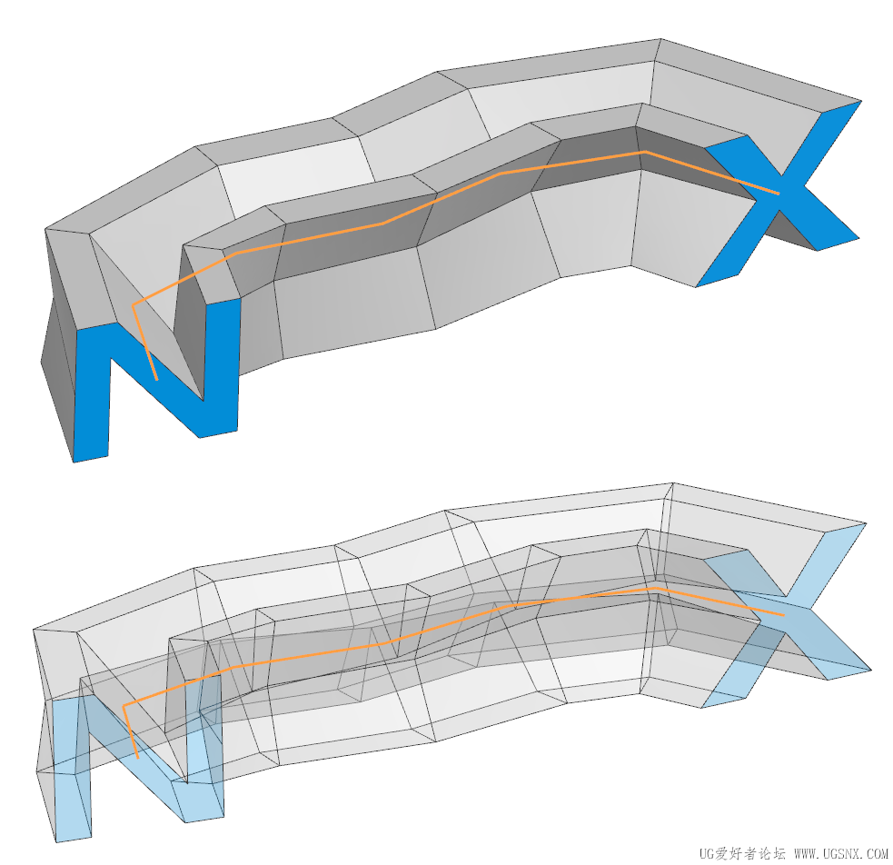

[求助] 扫掠怎样设置能生成这个形状

 楼主| 发表于 2025-12-13 17:26:00 | 显示全部楼层
路径是“折线”

发表于 2025-12-18 21:39:10 | 显示全部楼层
不是外挂,是算法特征模拟扫掠。

 楼主| 发表于 2025-12-19 13:43:22 | 显示全部楼层
chfm 发表于 2025-12-18 21:39
不是外挂,是算法特征模拟扫掠。
怎样做的呀,

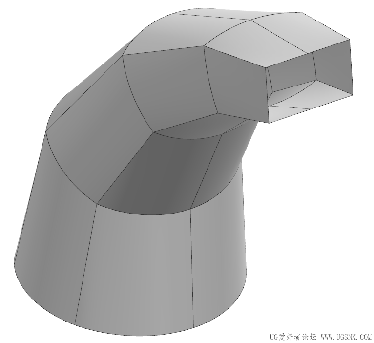

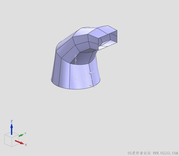

 楼主| 发表于 2026-1-26 16:20:53 | 显示全部楼层
chfm 发表于 2025-11-23 16:25
截面曲面可满足同形圆或二次曲线的折线引导扫掠,异形截面的折线引导扫掠可通过算法自定义一个命令。
请问,大神,能扫掠出这样的形状吗

发表于 2026-1-27 15:54:13 | 显示全部楼层
宁静星空 发表于 2026-1-26 16:20
请问,大神,能扫掠出这样的形状吗
例子不就是方圆吗,任意形状都可以,要熟悉算法才能做。

 楼主| 发表于 2026-1-27 16:25:59 | 显示全部楼层
大神,
太牛呀!
是用“算法特征”吗,好像步骤太多了呀,
是用嘛工具生成的呀

发表于 2026-1-28 14:54:22 | 显示全部楼层
宁静星空 发表于 2026-1-27 16:25
大神,
太牛呀!
是用“算法特征”吗,好像步骤太多了呀,
算法指的就是算法特征。算法本身是参数化的,规则建好后保存起来,以后就可以反复调用,不是每次都要重复操作,
