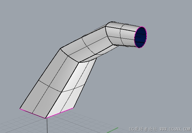

请问:扫掠怎样设置能生成这个形状(路径上多段线“折线”)

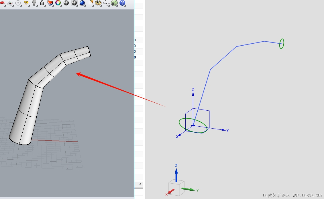

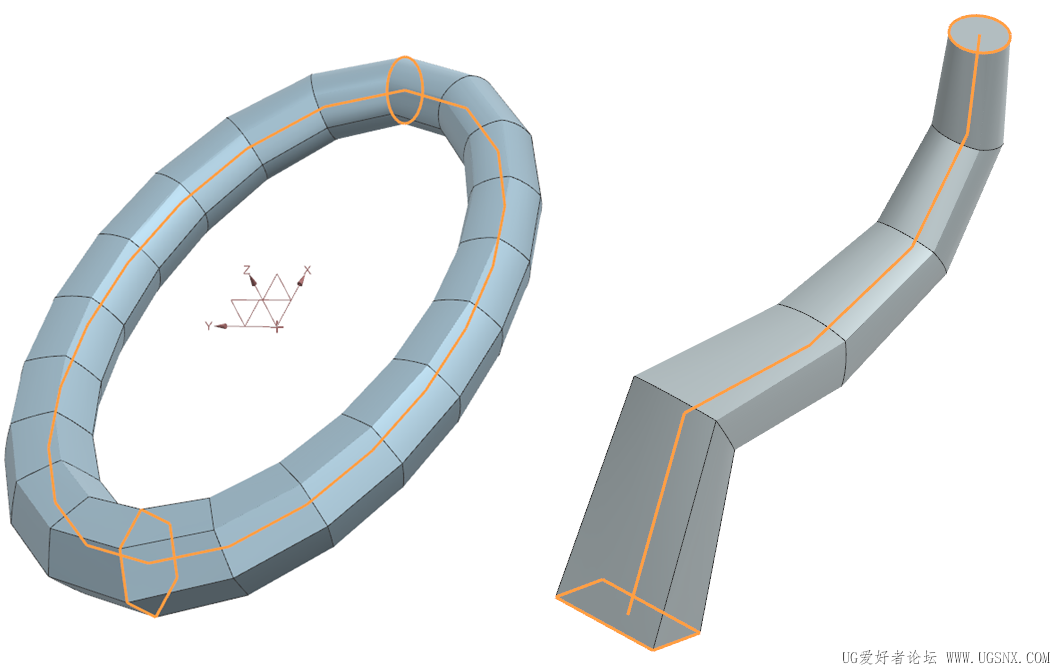

截面曲面可满足同形圆或二次曲线的折线引导扫掠,异形截面的折线引导扫掠可通过算法自定义一个命令。

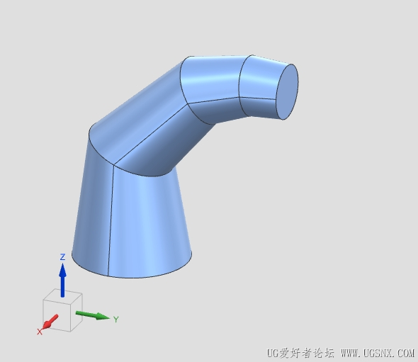

怎么NX对“折线”做路径,不友好,只能“沿引导线扫掠”呀,且截面还是唯一的
,其它3D软件,这样的扫掠是最基本呀!

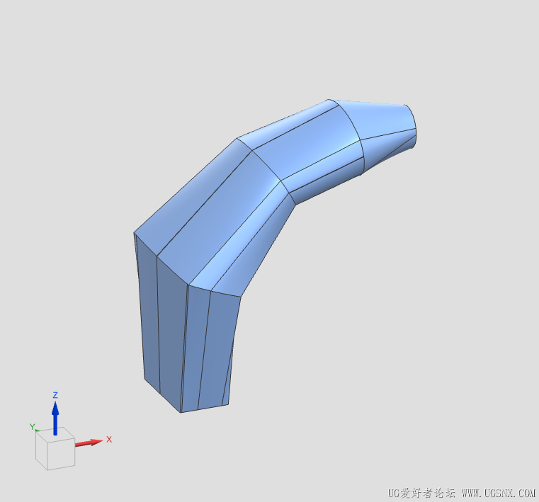

有好方法吗
NX只能一个一个拼接吗
这样异形截面,NX怎么做呀?
备选解太多,还是建议NX,为用户优化一个解,方便用户!

一个个拼接吧,不然一个整体引导线要切向连续
大神呀,是怎样搞的呀,没看明白!

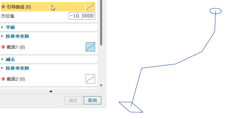

发表于 2025-12-13 09:47:11 | 显示全部楼层
宁静星空 发表于 2025-11-23 21:45
大神呀,是怎样搞的呀,没看明白!
他这应该是外挂
148
308
2073
2073
 楼主| 发表于 2025-12-13 12:05:20 | 显示全部楼层
是的哟,
只是比较方便些
