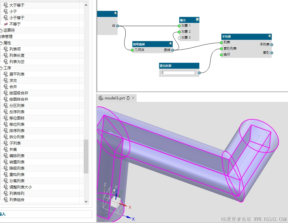

[求助] 扫掠怎样设置能生成这个形状

 楼主| 发表于 2026-1-28 15:06:52 | 显示全部楼层
chfm 发表于 2026-1-28 14:54
算法指的就是算法特征。算法本身是参数化的,规则建好后保存起来,以后就可以反复调用,不是每次都要重复 ...
是的,
NX的算法特征,只看了几个教程案例,还没时间去学
好像与Grasshopper挺相似的,
上面的就是用GH搞得,但也不是通用的,也有很多限制条件的

发表于 2026-2-4 14:23:57 | 显示全部楼层
只有我需要不停跳面,画截面进行扫略啊

 楼主| 发表于 2026-2-4 15:46:56 | 显示全部楼层
山海自有归期 发表于 2026-2-4 14:23
只有我需要不停跳面,画截面进行扫略啊
就是,中间的各个“拐点”处的截面,不好自动生成

 楼主| 发表于 2026-2-10 14:13:18 | 显示全部楼层
折线的扫掠,自定义的数值太多了,还是可以搞的

 楼主| 发表于 2026-3-16 11:05:00 | 显示全部楼层
chfm 发表于 2026-1-27 15:54
例子不就是方圆吗,任意形状都可以,要熟悉算法才能做。
发现:其实,NX的默认工具就可以生成这样的扫掠

发表于 2026-3-27 08:23:17 | 显示全部楼层
NX 扫掠不切向连续不行
