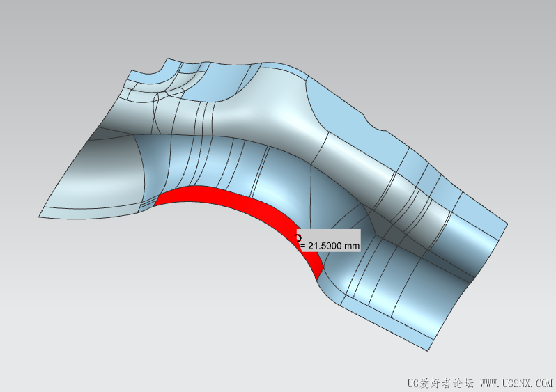

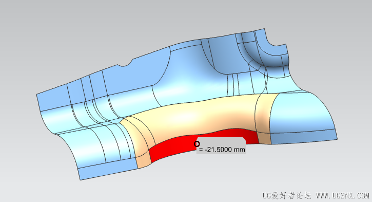

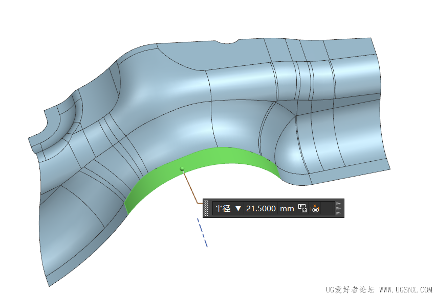

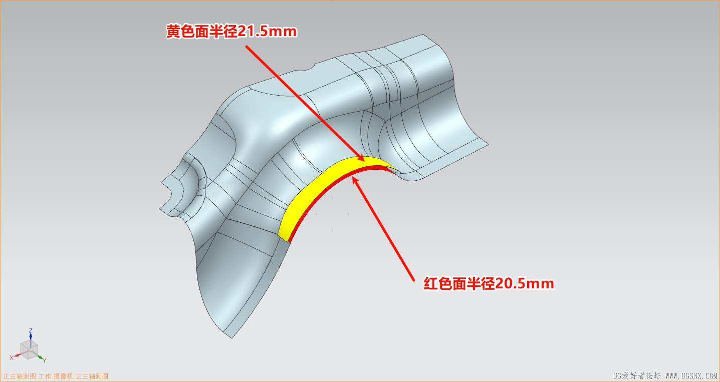

如图,如何把红色面的半径修改为21.5mm达到黄色面的效果,其它面的位置不变

发表于 2025-11-21 12:47:00 | 显示全部楼层
和红色面相连的部分肯定会发生改变。

 楼主| 发表于 2025-11-21 13:04:45 | 显示全部楼层
白色治愈之风 发表于 2025-11-21 12:47
和红色面相连的部分肯定会发生改变。
连接上了,但是无法倒角

发表于 2025-11-21 13:34:25 | 显示全部楼层
把黄色面缩短一些,桥接一些曲线,然后用曲线网格,或者说是填充曲面。

发表于 2025-11-24 11:44:00 | 显示全部楼层
其他面不改实现不了,因为你相连的面是按照原来的半径做的

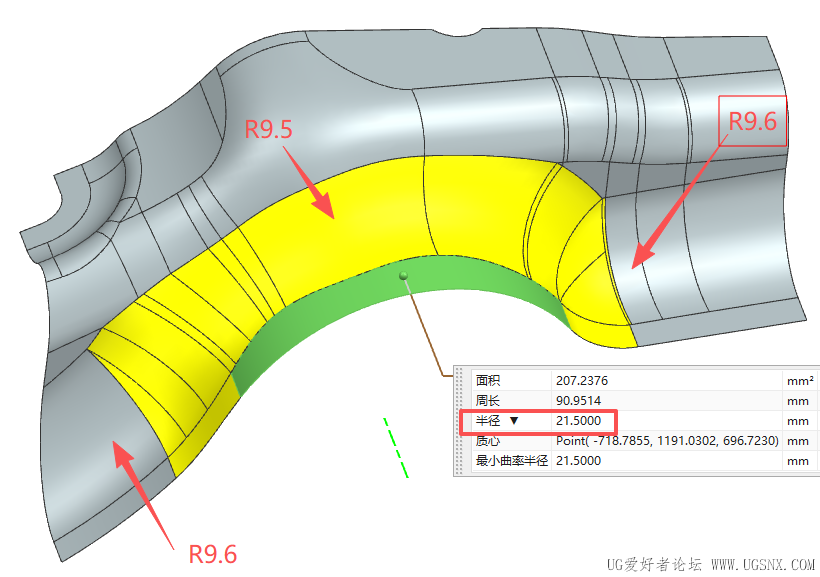

发表于 2026-1-8 11:53:29 | 显示全部楼层
想要改的话,其他面肯定是要动的,不然接不顺,或者接顺了也没原来好看.

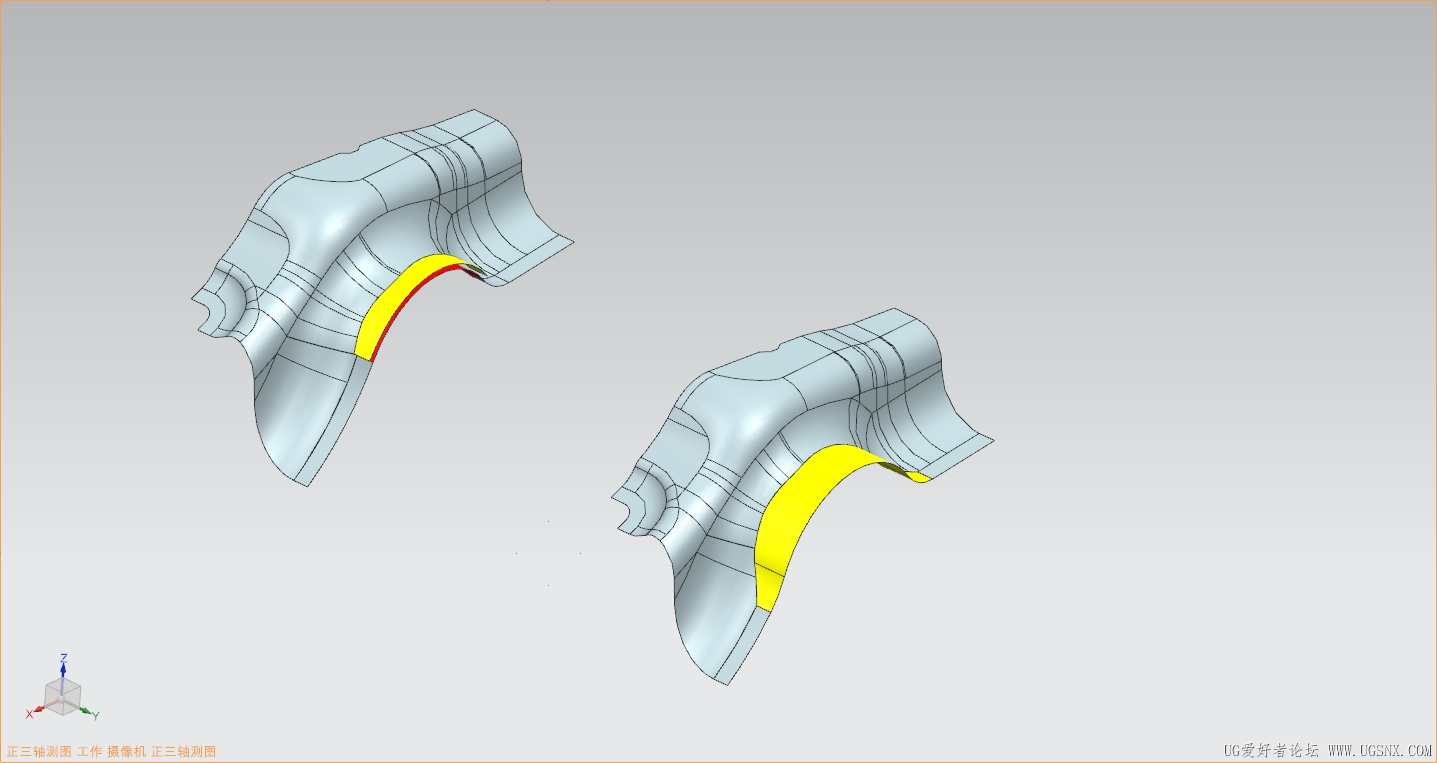

发表于 2026-1-9 14:45:59 | 显示全部楼层
试了一下,还是有点麻烦

发表于 2026-1-9 16:50:03 | 显示全部楼层
重新用网格做了一次
