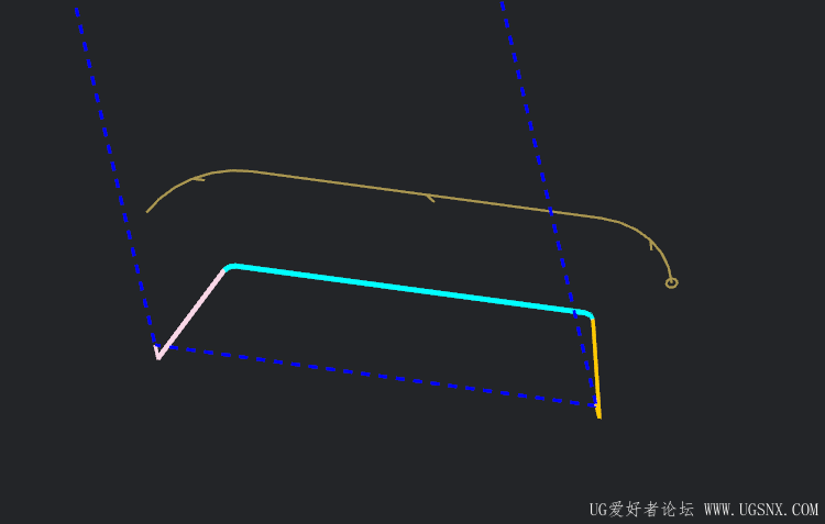

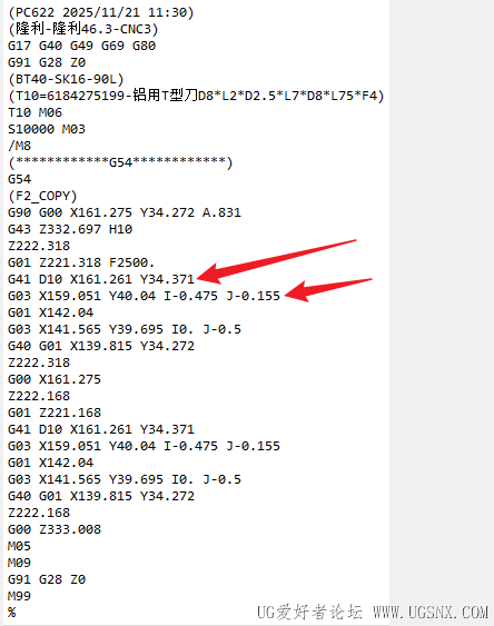

少了一段进刀线,这是什么原因呢。有大神帮忙看下吗

大部程序是OK的,少部分会少进刀线

发表于 2025-11-21 11:37:50 | 显示全部楼层
也可能跟编程方式有关,最好编程图档也发出来

发表于 2025-11-21 15:33:44 来自手机 | 显示全部楼层
你不加刀补看程序正常吗

 楼主| 发表于 2025-11-21 15:53:51 | 显示全部楼层
472751863 发表于 2025-11-21 15:33
你不加刀补看程序正常吗
B不加刀补也不正常

发表于 2025-11-22 16:58:18 | 显示全部楼层
314430543 发表于 2025-11-21 14:29
你好,添加附件了
首先你这个编程有问题,这是个五轴程式,不能用这个刀路来测试,然后,你这个应该是个卧加的后处理吧,我没接触过卧加,不太了解,但按我的理解只是编程的问题,后处理没有问题,把图档摆正就可以了。
