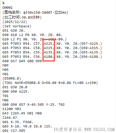

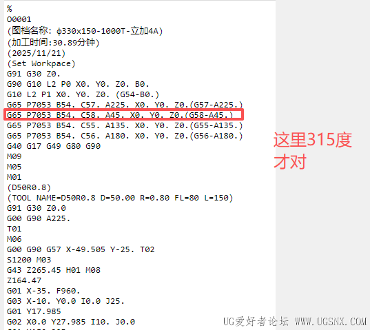

下面这段代码是计算四轴在YZ平面的角度输出代码,现在有一个问题就是可以正常输出0-270度角度,但是一到270-360这个区间就变成输出角度在0-90区间了,有没有大神了解怎么改一下。
global mom_csys_matrix a0
global ank PI mom_coordinate_system_purpose
# 基础角度计算
if { $mom_coordinate_system_purpose != 1 } {
    set ank [expr acos($mom_csys_matrix(8))*180./$PI]
} else {
    set ank 0
# 简化的角度处理逻辑
if { $ank >= 0.0 && $ank < 180.0 } {
    # 0-180度:进行补角计算
    set a0 [expr 360.0 - $ank]
} else {
    # 180-360度:直接输出
    set a0 $ank
# 最终角度规范化
if { $a0 >= 360.0 } {
    set a0 [expr $a0 - 360.0]
} elseif { $a0 < 0.0 } {
    set a0 [expr $a0 + 360.0]
这是第二种,我让AI改他也搞不出来。下面的效果和上面一样
global mom_csys_matrix a0 ank PI mom_coordinate_system_purpose
# 基础角度计算
    set cosine_value $mom_csys_matrix(8)
    set ank [expr acos($cosine_value) * 180.0 / $PI]
    # 象限修正
    set sine_value $mom_csys_matrix(2)
    if { $sine_value >= 0 } {
        set a0 $ank
    } else {
        if { $cosine_value >= 0 } {
            set a0 [expr 360.0 - $ank]  ;# 第四象限
        } else {
            set a0 [expr 360.0 - $ank]  ;# 第三象限简化
} else {
    set a0 0.0
# 角度规范化
set a0 [expr fmod($a0, 360.0)]
if { $a0 < 0.0 } { set a0 [expr $a0 + 360.0] }

发表于 2025-11-22 11:47:18 | 显示全部楼层
给你一段代码你试试:
set ank [expr acos($mom_csys_matrix(8))*180/$PI]
} else {
set ank 0
if { $mom_csys_matrix(2) > 0 && $ank < 180. } {
set a0 [expr 360.-$ank]
} else {
set a0 $ank

 楼主| 发表于 2025-11-22 15:15:33 | 显示全部楼层
tombai691019 发表于 2025-11-22 11:47
给你一段代码你试试:
} else {
set ank 0
} else {
set a0 $ank
}你这个代码也不行,有一个参数改下就可以了,我研究出来了。谢谢你的帮助

 楼主| 发表于 2025-11-22 15:18:08 | 显示全部楼层
给你一段代码你试试:
[img][/img]
229
10887
 楼主| 发表于 2025-11-22 15:19:19 | 显示全部楼层
研究出来了,但是你的代码还有个地方需要修改不然和我以前的一样
