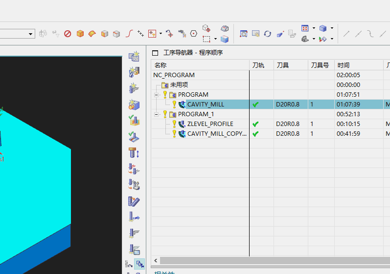

在使用 UG NX 12.0.2.9(MP14)编程时发现一个问题:如果在设置进给率时,将“快速”移动(G0)手动修改为切削进给(G1)并指定速度为8000 mmpm,在初次生成刀路后,系统显示的加工时间是准确的。但之后若再次修改其他进给参数,加工时间的计算结果就会变得不准确。请问这可能是什么原因造成的?
就是再什么参数都不变的情况下,点击确认,加工时间也会变化很大。

刀路重新生成才能解决?

试一下改一下转速或者进给,后面的小计算机亮起来了按一下计算就好了。况且这些时间只是参考,您需要的作用也不大呢。

时间确实不准确,而且有时候差别很大啊。我有个程序上面显示一小时,结果实际加工时间2小时。我觉得有点滑稽,怎么差这么多,。。。。。
