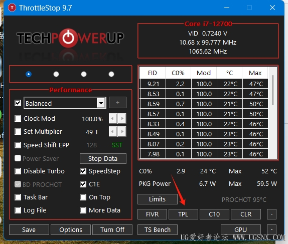

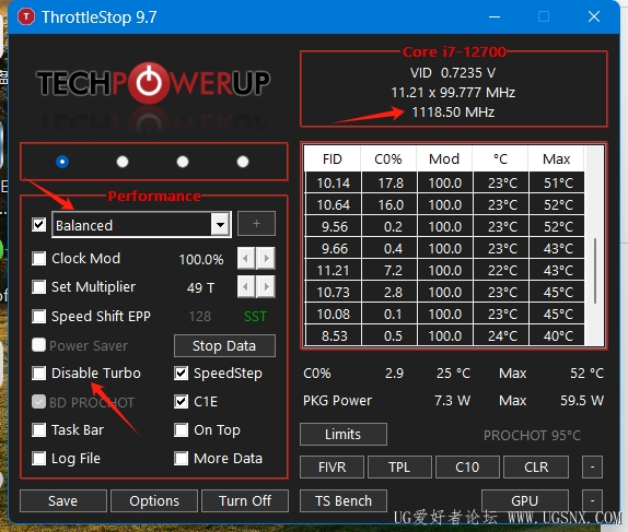

我工作的HP台式机,CPU是I7 -12700,但是我工作的时候,总感觉效率不匹配这I7的处理器,直到今天
闲来无事,问了一下DP,为什么12700的睿频有4.5G左右,而我计算刀路的时候,CPU利用率只有2G左右
因为本人对电脑也不太懂,一直以为就是这样的,而DP给我的答案让我瞬间惊醒,HP的主板BIOS默认锁了睿频和功率墙,
根据DP给的链接,我下载了下面这个软件,然后截图给DP,让DP指导我怎么修改,原来真的锁了,CPU温度被锁在65度.
废话不多说

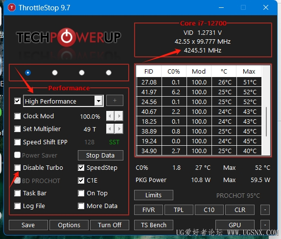

1,开启全域高性能模式,看图一,打开high per那选项,选他,CPU瞬间上4.2G了。(disable turbo不能选)
2,默认低功率,干活高功率按图2设置的。待机功率仅1.1G,但是干活效率一样是4.5G.所以我现在用的这个(disable turbo不能选)
3, 第三个选项好像是省电模式,我没测试,没必要了。

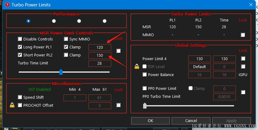

4,重点,点开图3右边的TPL,然后按图4把温度墙设高点。
5.最后,我是电脑小白,这样设置会有什么样的后果我不知道,搞坏了电脑不要找我,谢谢。
   设置完成后把左下角的save点一下保存,再点一下哪个turn on
6.说下效果,明显的各种速度的提升,肉眼可见的快了很多,我用一个图档测试了一下,
    改之前生成刀路42秒,改了之后生成刀路23秒,真的就接近2倍的速度。
    NX启动和关闭的速度也翻倍了,真心泪崩了啊。。。

 楼主| 发表于 2026-3-24 16:04:28 | 显示全部楼层
兄弟们,经过刚刚多次高强度的测试,复杂刀路现在可以把CPU迟到99了。以前从没超过35%,还是最高频率为2.1G的35%,现在是4.6G的99%啊。。关闭NX2512仅需2秒。。之前最长关软件能有30秒左右,耽误下班打卡呢。

 楼主| 发表于 2026-3-24 15:35:53 | 显示全部楼层
顺便提一下,哪个BD PROCHOT那个选项不要取消,主板温度保护。
