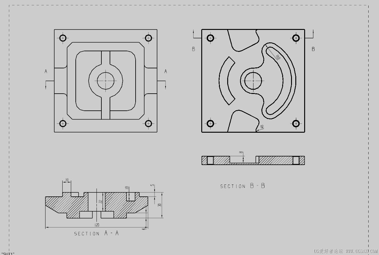

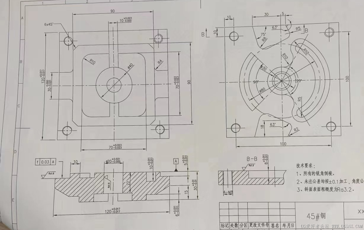

今天画了一下,发现背面搞不明白了,剖切视图中两侧的台阶面是怎么形成的!还请师傅赐教,自己好菜啊

图不标准,应该是在2D修改过。背视图20孔外面好像多了一个圆,主视图70x70是最高台阶,高度是6,40台阶孔深度是8,所以剖视图缺口10的深度表示是不对的。90X90是第二台阶,但深度不确定,也许是15-6=9,也可以是小于15-6=9.    30就是一个斜面。

是5毫米的台阶看不懂,剖切位置

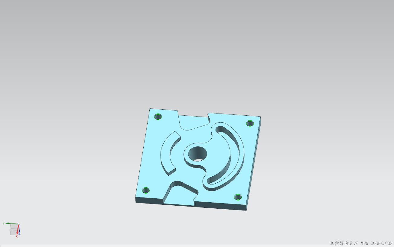

正面没问题,是背面没搞懂,师傅,背面看看

是啊,看着挺简单,背面就是理解不了

5mm就是凸台高度,左边宽10是凸台跟R10一样高,右边宽10是凹槽。

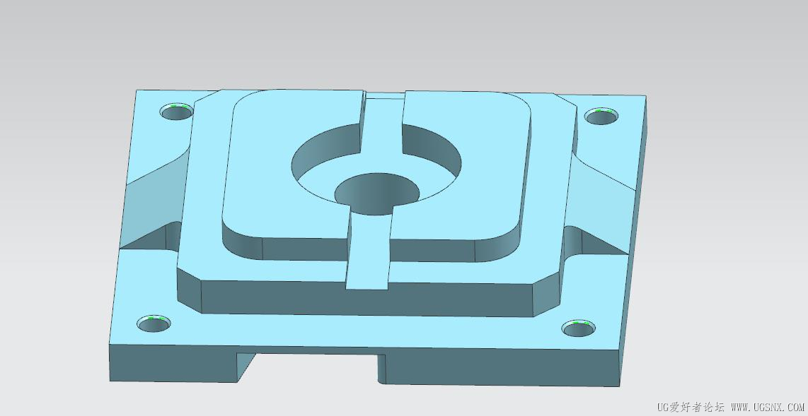

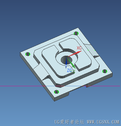

详见下图:
