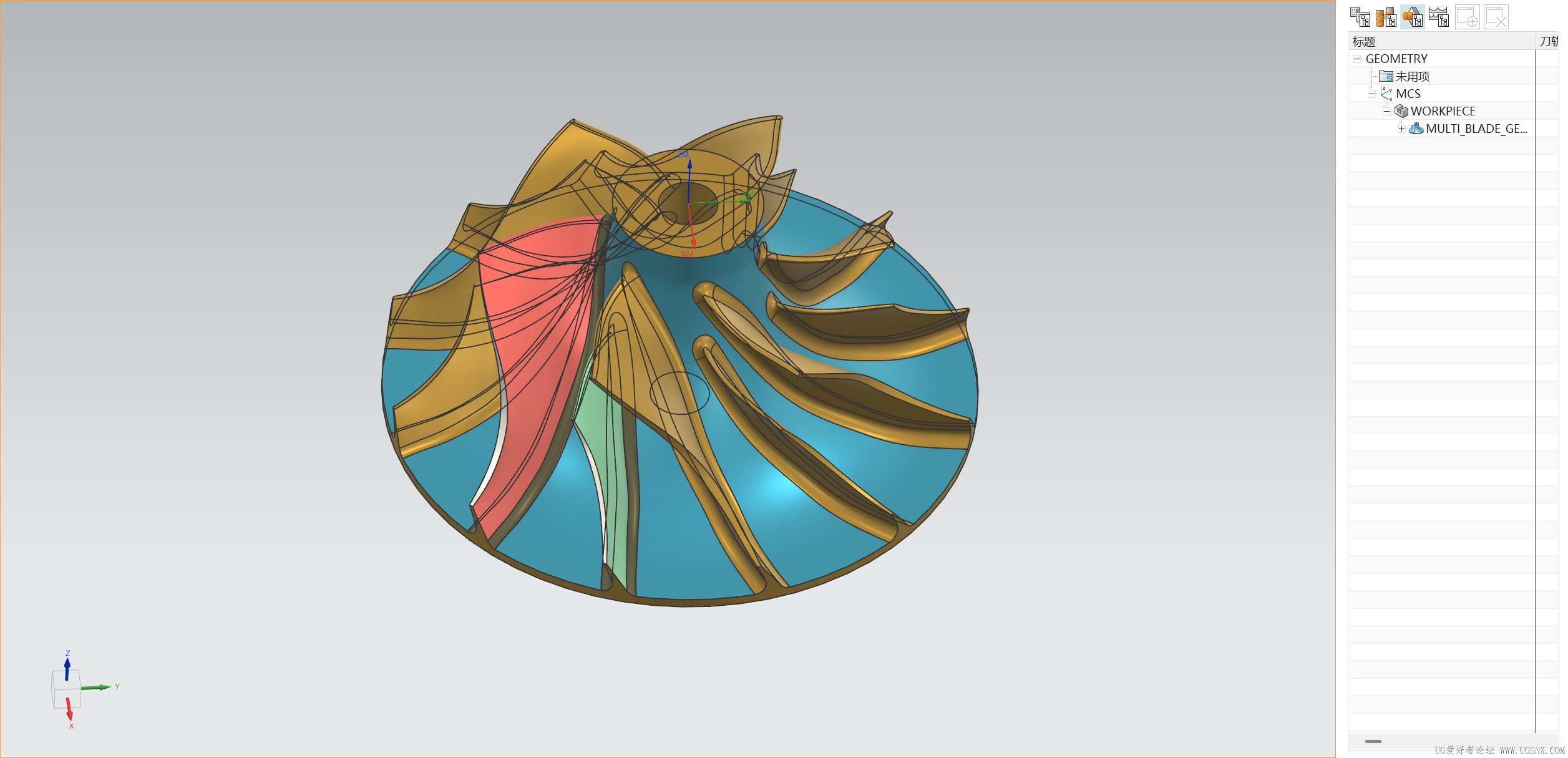

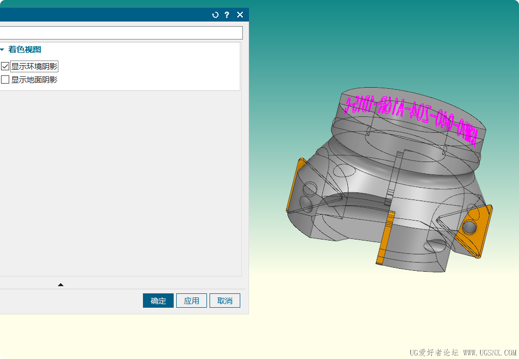

发表于 2025-11-24 22:23:17 | 显示全部楼层 |阅读模式
ug2506边显示有问题老是穿透几何体不像ug10

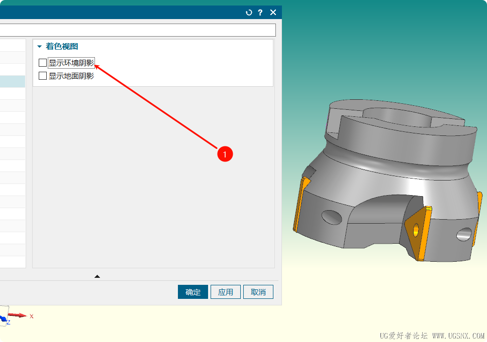

149
1630
1630
发表于 2025-11-29 14:07:23 | 显示全部楼层
回帖奖励 +3 G币
PixPin_2025-11-29_14-06-41.png 搞定了吗? 我感觉是这个
