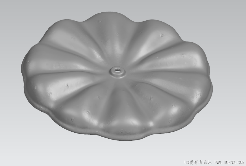

[求助] 这种逆向应该怎么铺线做面
69
69
发表于 2025-11-26 10:06:25 | 显示全部楼层 |阅读模式
附图怎么画
如图
如图
264
1097
1097
发表于 2025-11-26 10:20:34 | 显示全部楼层
选定一个对称画 画好阵列
69
69
 楼主| 发表于 2025-11-26 10:23:53 | 显示全部楼层
通透 发表于 2025-11-26 10:20
选定一个对称画 画好阵列
这个懂  就是做不好面啊,搞不清楚应该用什么方法去做面
264
1097
1097
发表于 2025-11-26 10:57:35 | 显示全部楼层
截面曲线 平行平面 再自己选定范围间隔试试
323
1705
1705
发表于 2025-11-26 11:14:42 | 显示全部楼层
先稀释点,再删除噪音点,然后截面构线,最后做面。
