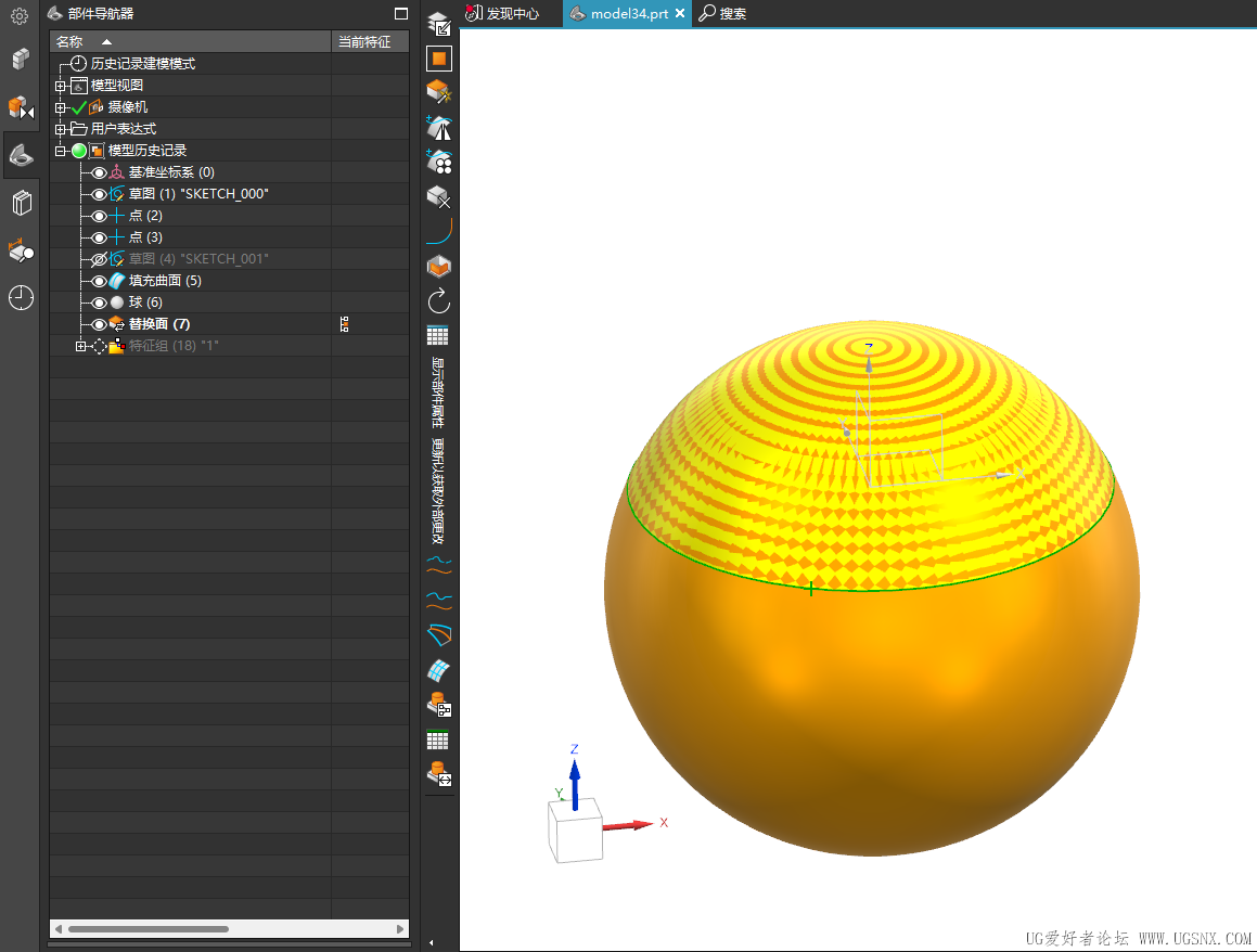

请问:有的曲面,不能线框显示,是什么原因呀(灰色不可选)

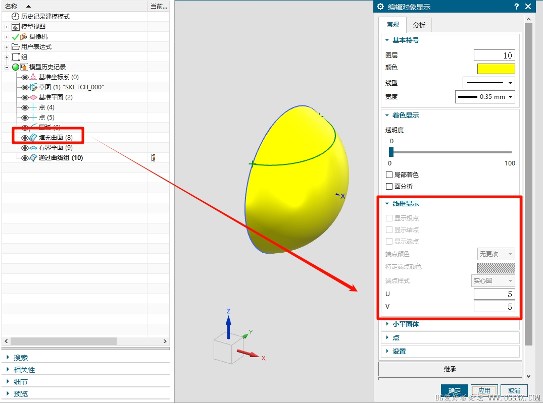

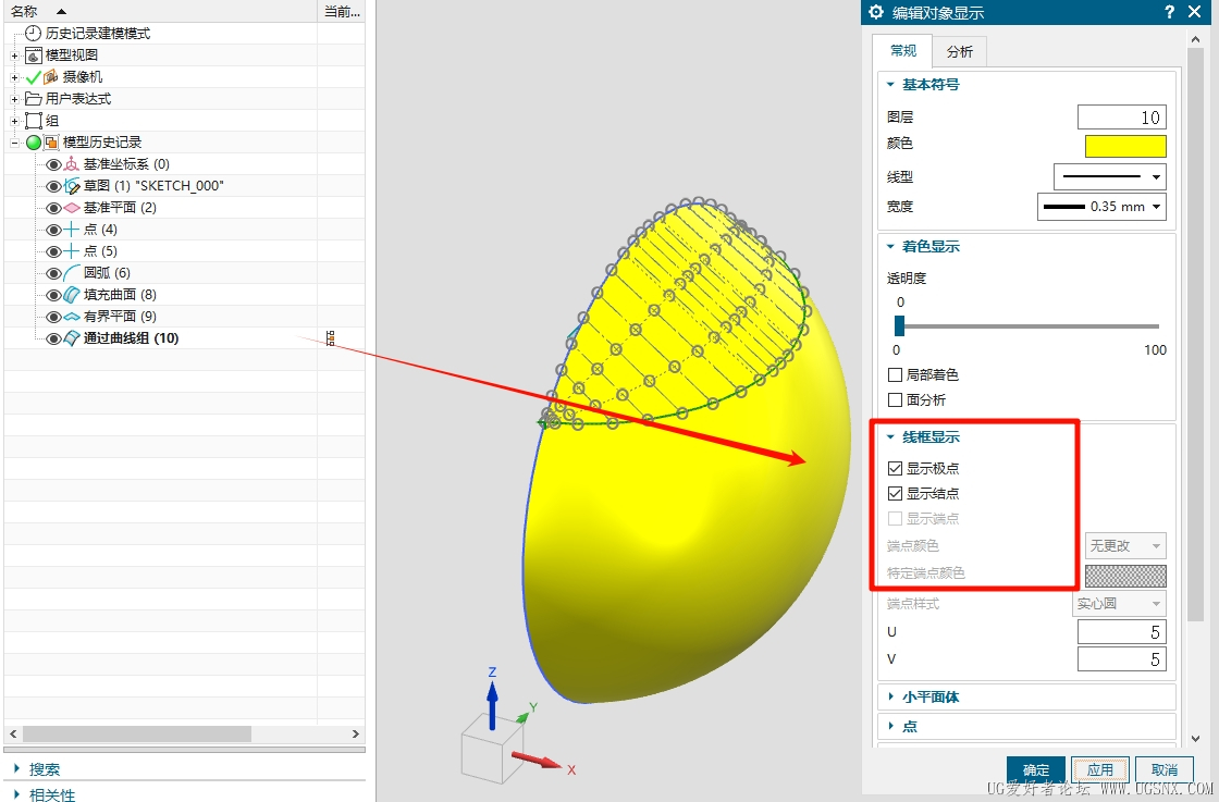

试了一下,好像平面或者可以旋转得到的规则曲面不会显示极点和结点,但是UV线还是可以设置的(只有在【显示】-【样式】-【静态线框】模式下才会显示UV线)。【填充曲面】采用如果只是选择【充满】和【控制点偏置】偏移一定距离,应该就是球体面的一部分。但是像你图里面的如果是投影在规则曲面,再通过投影的曲线进行【通过曲线网格】制作的曲面,哪怕是G2曲率连续好像也不属于规则曲面,哪怕看起来贴合的样子,这个就不太了解了。
