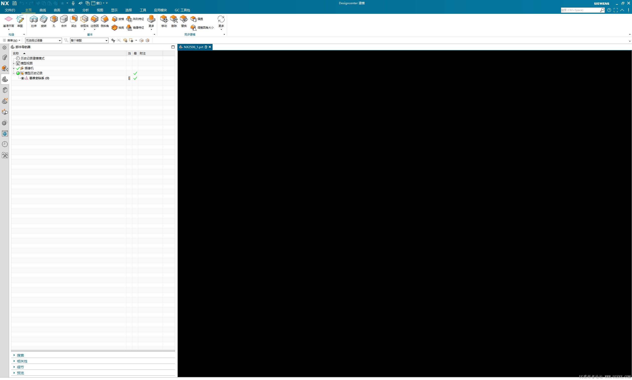

最近重装Win11后发现NX2506打开速度极慢,并且新建项目后绘图区域黑屏(如图),经过多种测试总结出以下几种解决方法,楼主亲测均可有效解决,遇到同样问题的坛友可进行尝试。

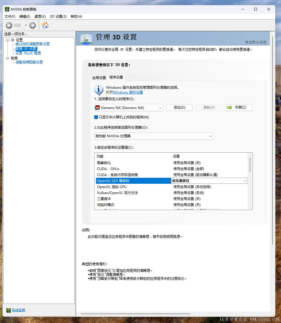

方法一:适用于英伟达显卡,桌面右键——NVIDIA控制面板——管理3D设置——应用程序设置——找到Siemens NX——图形处理器选择高性能NViDIA处理器——OpenGL GDI兼容性选择“优先兼容性”——应用;

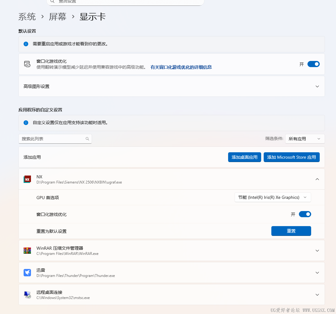

方法二:适用于有英特尔核显的笔记本,桌面右键——显示设置——显示卡——添加桌面应用——找到NX软件——设置NX软件的GPU首选项为英特尔显卡;

楼主自测方法一和方法二都i能解决目前遇到的黑屏问题,推荐优先使用方法一进行测试,方法二备用,实在不行只能回退系统。
