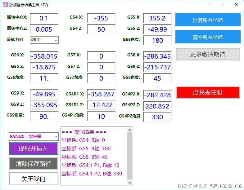

目前最多支持同时7个坐标系的计算
可以直接将坐标写入对应的加工NC中
简单计算 使用教程:
1. 输入回转中心偏差值
2. 输入G54坐标值(这是基准)
3. 输入要计算所在坐标系的角度值
4. 点击右边计算所有坐标即可
关于核心 提取并插入 按钮
1. 选择机床模式
2. 点击按钮
3. 选择你要跑的程序
4. 会自动分析角度并计算相对于坐标值
5. 此功能会自动对 程序 进行写入
卧加坐标转换工具-LZQ.rar (133 Bytes, 下载次数: 304)
软件界面
软件界面
