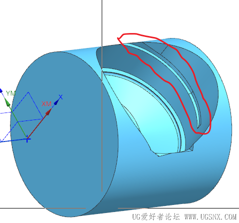

如下图红圈的位置,它是一个螺旋槽,不是水平的,槽宽6mm
不用在意图片的坐标系,我后来调整过了方向

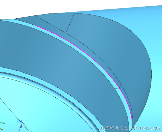

我使用固定轮廓铣中的曲线和点驱动, 我使用直径40,厚度6的T型刀,会过切,我这边有直径35厚4,直径35厚3 这几种T型刀,我选择是底部靠里的那条线
能力有限,程序做不出来,所有希望大佬能帮忙说一下解决方案或者加工策略,谢谢

发表于 2025-11-27 17:15:47 来自手机 | 显示全部楼层
用平面铣试试

发表于 2025-11-27 18:11:14 | 显示全部楼层
你这底面和侧壁不是90度啊

 楼主| 发表于 2025-11-27 20:02:25 | 显示全部楼层
6816 发表于 2025-11-27 18:11
你这底面和侧壁不是90度啊
不是90度,这是个螺旋槽

发表于 2025-11-27 22:14:58 来自手机 | 显示全部楼层
曲面驱动前倾刀轴

发表于 2025-11-28 08:17:24 | 显示全部楼层
雨焰 发表于 2025-11-27 20:02
不是90度,这是个螺旋槽
你这个上下面和X轴不平行,肯定加工不到位!有残留或过切!

 楼主| 发表于 2025-11-28 16:50:06 | 显示全部楼层
暂时放弃,工件已拆
