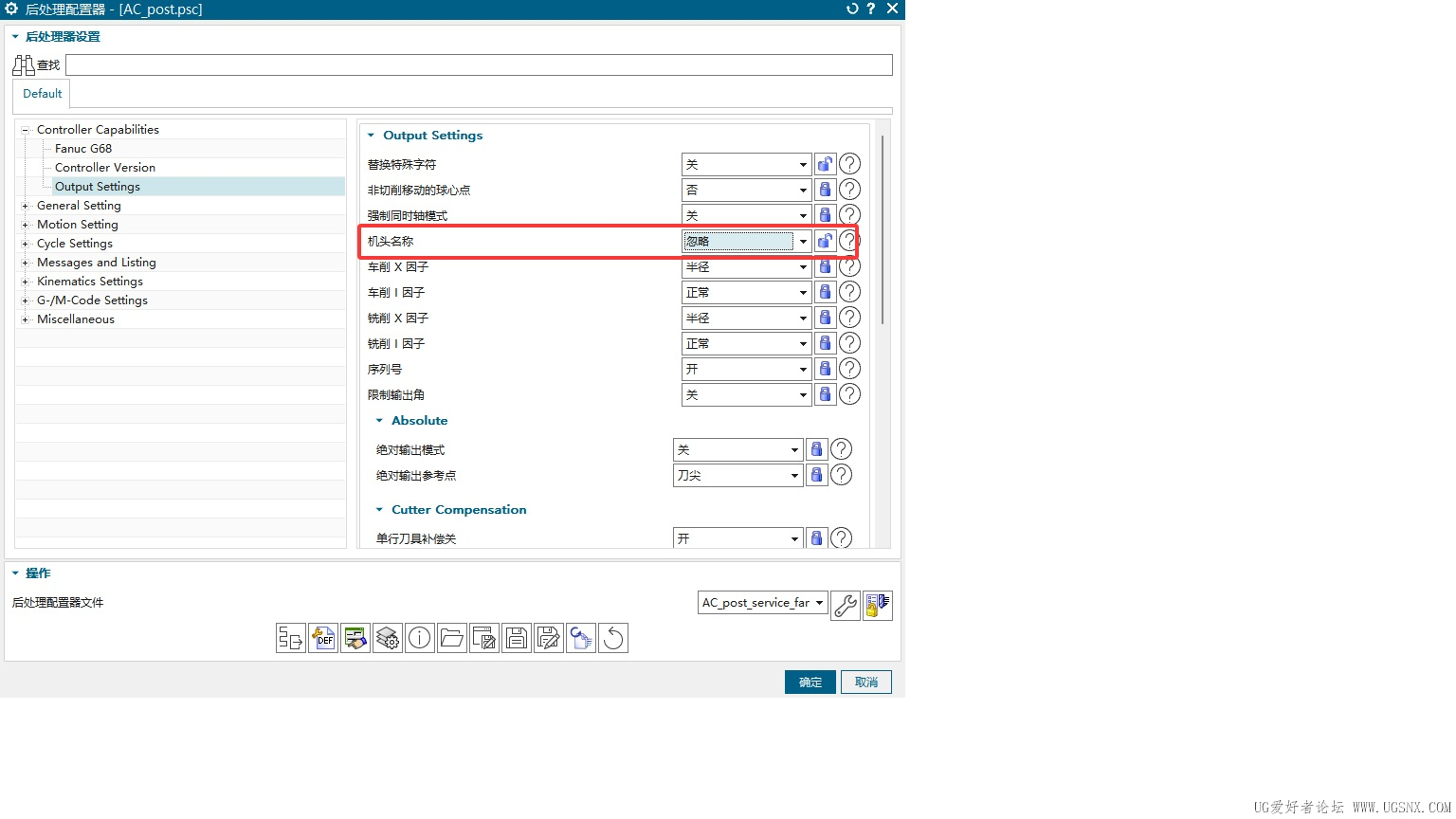

如题:nx新版后处理配置器报警:具有参数“NC_PROGRAM”的标头的条目“selected_group”需要一个数字作为值。怎么解决

程序组名改成数字,试试

今天我又发现了是后处理中“机头”下拉项的选择条目问题,选择忽略就没报警了。当然也可以定制。
