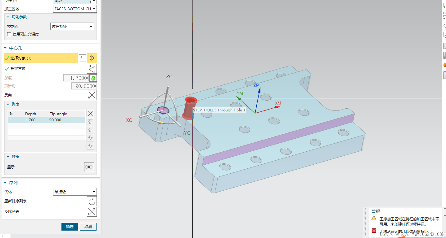

初学的新手,今天做个初级练习,想先做这个面然后夹住紫色面做反面。
现在想从这个面先把孔钻了,点中心孔的时候有几个孔提示“无法从选定的几何体派生特征”
“工序加工区域在特征的加工区域中不可用。未创建仍和过程特征”
想大佬们请教一下,这个是什么原因?

刚才试了下不选其他孔,可以选中图中的孔!
可能是因为角上的孔在背面有台阶。
但是现在选图里这个孔有会出现这个报警,这个孔和周围的孔是一样的,周围的孔可以正常选中!

可以试试把孔偏置大一丝看看行不行,如果不行,可以试试优化面或者连结面  看看能不能解决,解决不了就把圆心点抽出来,在草图里面从新画圆,然后拉伸减去,应该就行了!这种一部分可以一部分不可以大概率还是图的问题,比容从别的地方导入进来时候,孔有破,或者不圆!

试了一下,解决了大部分问题!
另外咨询下,未什么背面有沉头的孔不能和其他通孔一起选呢?
