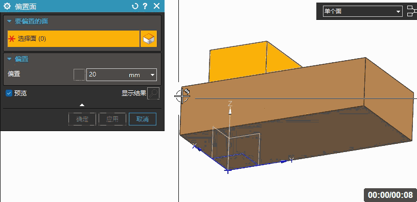

原先情况:有时用【拉伸】或【偏置面】等命令选面或线,选择了一部分发现还有部分面或线被其他特征遮挡住了,就不得不退出命令隐藏完相关的实体再重新选取,或者鼠标找个大概的位置悬停一会从快速选取的一堆对象中找到需要的面或线。如果选取的对象或者遮挡的特征比较多的时候会有点麻烦。
简单示意
发现:可以在命令对话框中按快捷键或者圆盘工具条(九宫格)中使用【隐藏】命令,隐藏遮挡的特征实体,隐藏后原先选取的面或线等对象依旧保留。同理,【显示】命令也可以在选取对象过程中使用。
