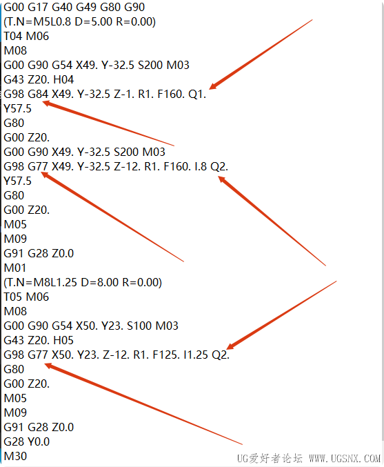

[求助] 求好心大哥帮我修改一下第二行的Q值问题

这是因为你所有Q值都是一样的,其实也是可以用的,Q会一直继承下去,只要你不跳刀就可以

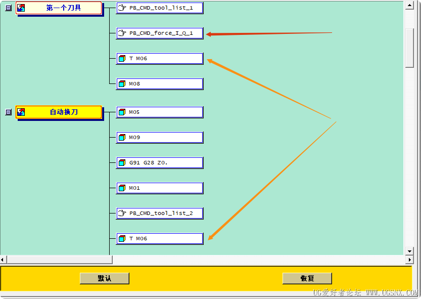

想要改也是可以解决的,强制输出一次就可以

32212110 发表于 2025-12-1 11:33
两把不同的丝锥,不强制输出,第二把刀就没有Q值了。
不要用强制输出,在换刀命令前面再把我给人的命令加一次就可以了。可以试试。

 楼主| 发表于 2025-12-1 13:40:39 | 显示全部楼层
tombai691019 发表于 2025-12-1 11:53
不要用强制输出,在换刀命令前面再把我给人的命令加一次就可以了。可以试试。 ...
是这里吗?好像不行。。

 楼主| 发表于 2025-12-1 13:47:20 | 显示全部楼层
tombai691019 发表于 2025-11-28 19:56
上次都帮你改过了,你不要强制输出都可以了呀。我都试了,是不是你又改回去了?。去掉强制输出就可以了。 ...
现在可以了,要全部都加才行,谢谢哥。
