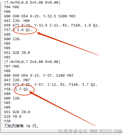

各位师傅,程序里面第二行的I Q重复出现,怎么能够取消它?麻烦各位懂的师傅教教我或者帮我修改一下,谢谢

发表于 2025-11-27 20:30:15 | 显示全部楼层
出现也没关系,模态被强制输出了。    这样很稳啊

 楼主| 发表于 2025-11-28 09:11:39 | 显示全部楼层
之前我不是强制输出的,传程序只有一条攻牙刀路会显示Q,多刀路就不显示了,后来我才搞了强制输出。有时候在机床改参数的时候,想着少改2个数。所以才想问问大家帮忙。

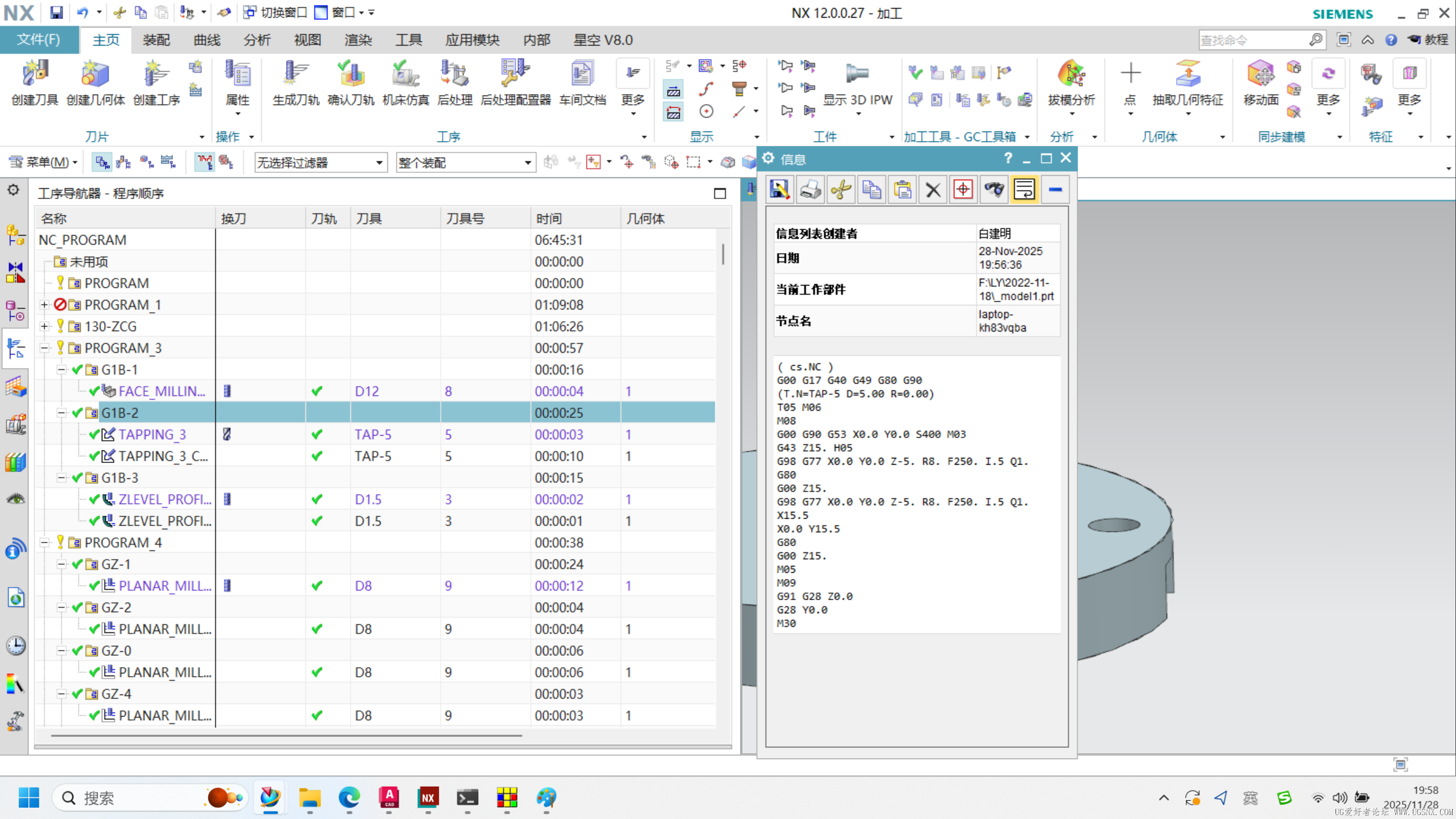

发表于 2025-11-28 09:44:15 | 显示全部楼层
你这是兄弟机的后处理啊,看到G77必是兄弟机,你的后处理钻孔模块可以输出P值吗?就是可以延时[img][/img]

 楼主| 发表于 2025-11-28 14:21:16 | 显示全部楼层
寒风冷梅 发表于 2025-11-28 09:44
你这是兄弟机的后处理啊,看到G77必是兄弟机,你的后处理钻孔模块可以输出P值吗?就是可以延时[img][/img] ...
可以吧,我加了,但我基本没怎么用。

发表于 2025-11-28 19:56:32 | 显示全部楼层
上次都帮你改过了,你不要强制输出都可以了呀。我都试了,是不是你又改回去了?。去掉强制输出就可以了。

发表于 2025-11-29 13:37:54 | 显示全部楼层
32212110 发表于 2025-11-28 14:21
可以吧,我加了,但我基本没怎么用。
刀具命名规则能不能搞成多样的,我这个DJD3-90度,后处理居然报警

 楼主| 发表于 2025-12-1 11:33:00 | 显示全部楼层
tombai691019 发表于 2025-11-28 19:56
上次都帮你改过了,你不要强制输出都可以了呀。我都试了,是不是你又改回去了?。去掉强制输出就可以了。 ...
两把不同的丝锥,不强制输出,第二把刀就没有Q值了。
