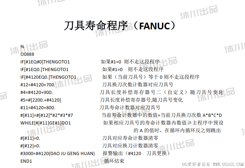

FANUC 发那科 刀具寿命管理程序+使用方法
FANUC 发那科 刀具寿命管理程序 使用方法.rar (335 Bytes, 下载次数: 226)

发表于 2025-11-29 08:50:55 | 显示全部楼层
机台开启参数开关..然后自动分钟,或者次数,,,
