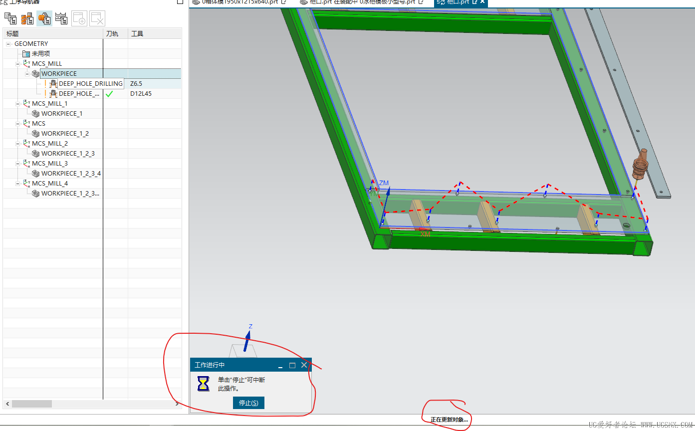

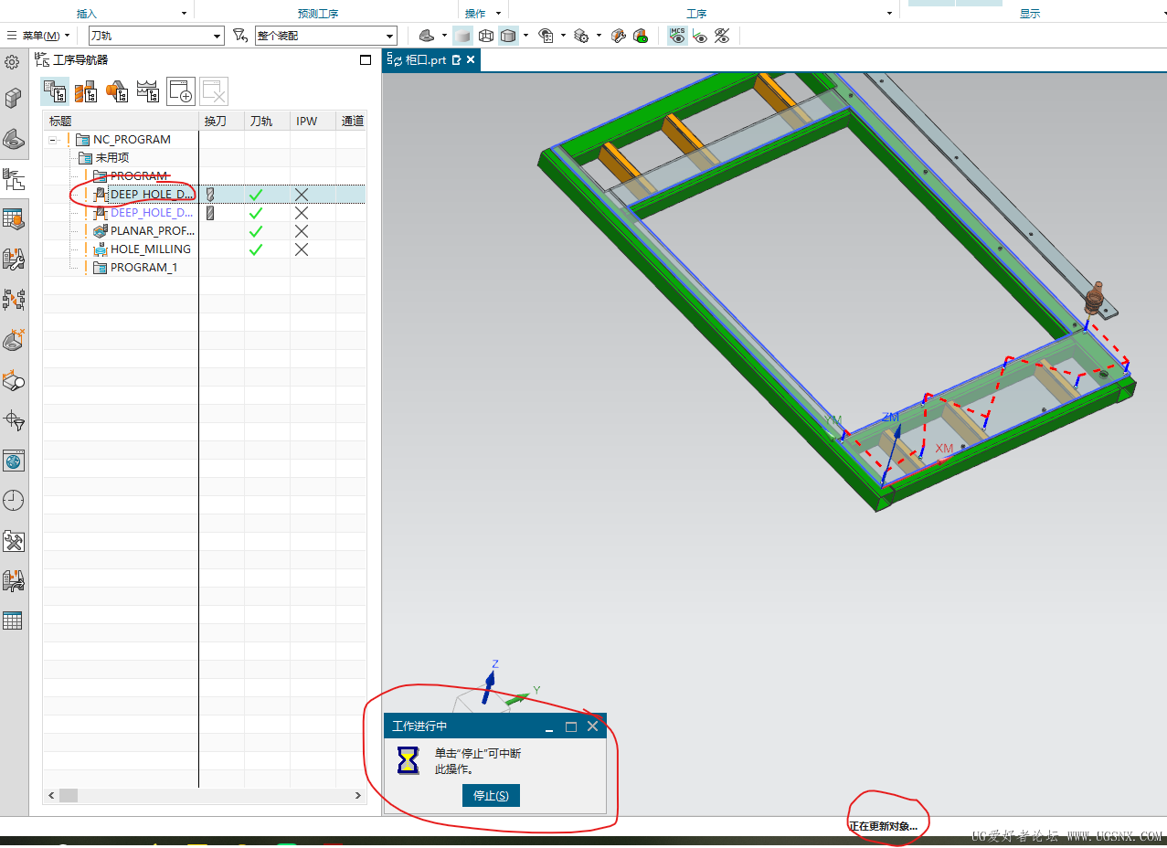

版本2412
在加工模块 随便点一下 刀路 都会显示正在更新部件 卡好几秒 重启软件和电脑都解决不了
后续也试了一下,点一些编程功能的时候,也会这样卡

发表于 2025-11-29 07:36:33 | 显示全部楼层
没设置好,在加工模块里一些实时更新关闭就可以了。

发表于 2025-11-29 09:58:48 | 显示全部楼层
有些参数需要设置 下才可以 不然会预先判断

发表于 2025-11-29 13:21:31 | 显示全部楼层
预测关了试试

 楼主| 发表于 2025-11-29 16:04:59 | 显示全部楼层
在哪关?直接搜能搜出来有这个命令,不知道在那里关闭

 楼主| 发表于 2025-11-29 16:09:01 | 显示全部楼层
找到了,还真是这个预测的事,关了之后,立马有效果了,不过2412这个版本我已经用了一段时间了,之前一直没这么卡顿过,就这两天突然的,加工里面卡的没法用,这个预测功能我也没记得啥时候打开过
