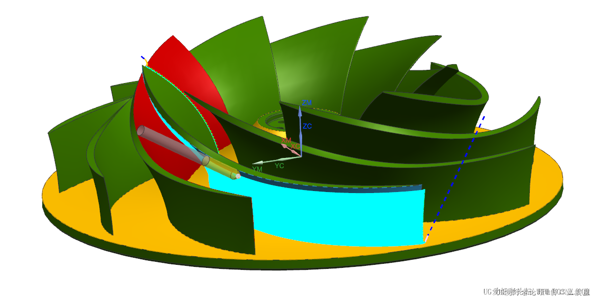

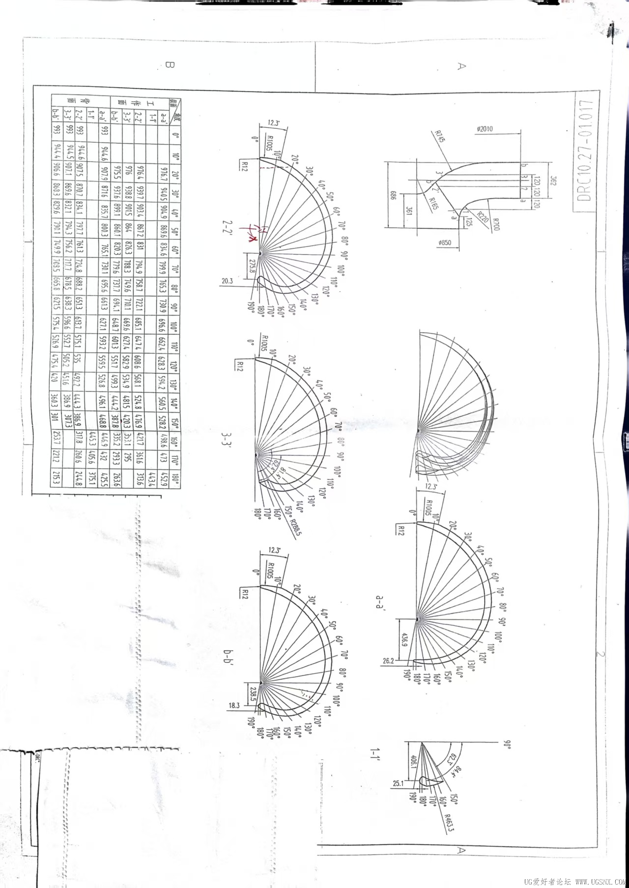

[求助] 这个离心泵的叶轮叶片怎么画?有大佬指教下吗?

发表于 2025-11-30 13:44:05 | 显示全部楼层 |阅读模式
这个感觉好难

呵,柱坐标绘图,以前给黑龙江大庆干过这活。

 楼主| 发表于 2025-12-1 08:44:22 | 显示全部楼层
大佬给指导下

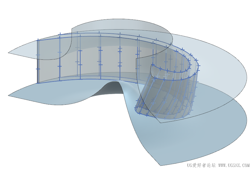

发表于 2025-12-1 21:19:15 | 显示全部楼层
建网格面:a、b截面分别投影至上下盖作为主线,各截面的径向连接作为交叉线。

发表于 2025-12-1 21:50:58 | 显示全部楼层
曲线方程是阿基米德螺线吧,用极坐标公式表达很简单啊。
