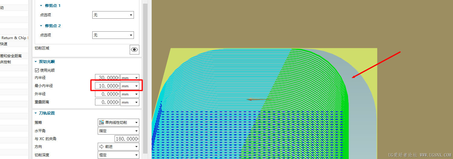

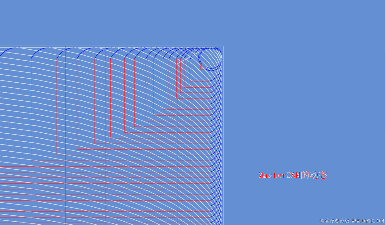

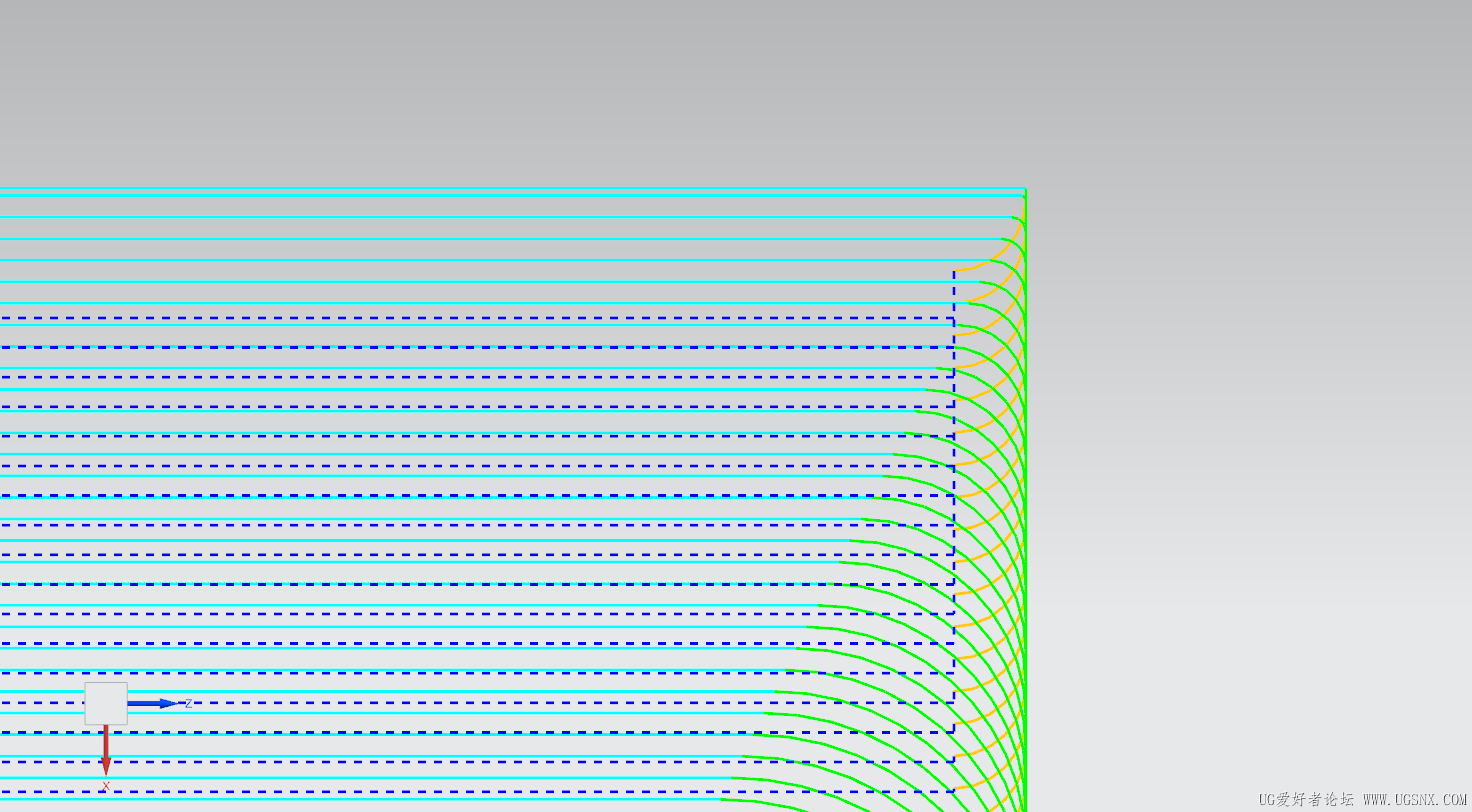

图1 是MC的程序,右上角的拐角处切入的圆弧依然很大!
图2 是UG动态车的程序,如果想把尖角加工到位,就要把最小圆弧改的很小。但是缓入刀的效果就变得不理想。
图3 把最小圆弧改大,就又留下死角。
各位师傅,有法破吗?
