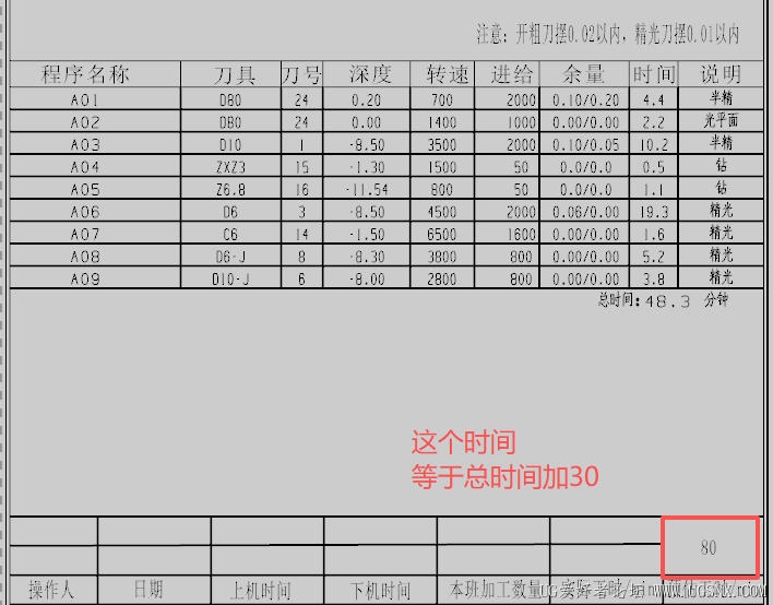

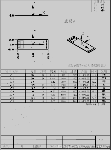

我想让下面那个时间是总时间加30,可以实现吗

公司要求出个调机时间,所以我想用程序加工时间加上30分钟应该差不多

完全不准, 我试过不同的工件和不同的加工策略,   有的需要加5分钟   要的需要加10分钟多    没有一个统一的

星空正版软件有个功能,叫程式时间*倍数,一半按正常时间多给百分之30就可以

这时间一般是切削时间,与实际误差铰大,只能参考
