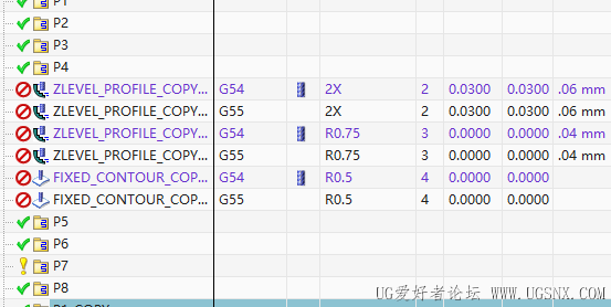

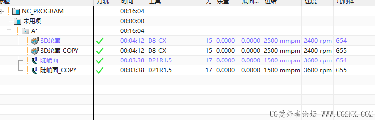

发表于 2025-12-3 13:20:54 | 显示全部楼层
