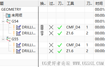

例如  A 工件和  B 工件, 同样的 先铣刀再钻孔  , A 铣完后 再直接加工B , 然后再换刀  A钻孔完再直接钻B 工件。
这样编程怎么编呢, 我个人想法如果是A 用G55 坐标  B用G56 坐标 ,在G55 洗完后  怎么转换到G56 ?
还有个问题就是A B 坐标工件高度不一样, Z轴怎么编呢  本人纯小白 求各位大佬指教

发表于 2025-12-2 14:36:48 | 显示全部楼层
程序拉到同一个程序组  只要后处理可以支持不同坐标同时处理就行

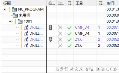

发表于 2025-12-2 14:42:14 | 显示全部楼层
这么搞就行了

发表于 2025-12-2 14:56:21 | 显示全部楼层
多工位后处理就行
O888
N1 (T2中心钻D20_1)
T2 M6
M1
T21
#32=54 (G54 START)
#33=56 (G56 END)
WHILE[#32LE#33]DO3
G#32
G0 G90 X393. Y0.0 S700 M3
G43 Z100. H2 M8
G98 G81 X393. Y0.0 Z-6.2 R2. F150.
X23. Y0.0
G80
G0 Z100.
#32=#32+1.
END3
M5
M9
G0 G91 G28 Z0.0
M1
M30

发表于 2025-12-2 16:40:25 来自手机 | 显示全部楼层
编程的时候串联,后处理不支持就单条处理出来上机床用M98串联,注意坐标之间转换时Z的安全距离。
