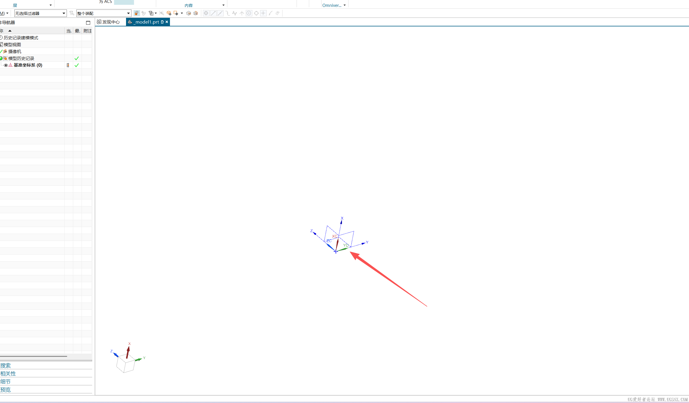

请问我有时候会误删这个绝对坐标系,删了后怎么恢复啊

并没什么卵用,删了就删了。非要在这个上吊着就插入一个

插入-基准-基准坐标系

ABS(ACS)是绝对坐标系,不可见不可删除。。。系统默认情况WCS与它是重合的,也可以编辑WCS中XYZ都为0使之重合(动的都是WCS,,,,,绝对坐标系是不动的)
你的图上可见的是WCS(短的那个)显示为XC YC ZC是工作坐标系可在  格式-WCS  中修改
蓝色细线是基准坐标系csyc,可自由定制修改保存,可在建模-插入-基准-基准坐标系
加工模块会有MCS加工坐标系显示为XM YM ZM (RCS多用来编辑刀路或者多轴,大多不用。显示为XR YR ZR)

没保存就CTRL+Z

绝对坐标系,不可见不可删除

这个不是绝对坐标。。基准坐标 。没什么用

绝对坐标系只有一个,是删除不掉的,最多是不显示了,进入格式菜单栏-WCS-显示,绝对坐标系就显示出来了
