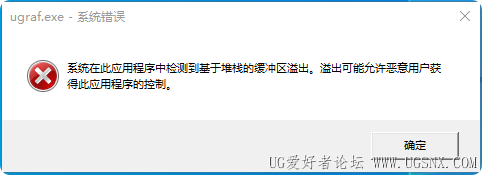

发表于 2025-12-5 10:56:22 | 显示全部楼层
复制粘贴进去后UG都打不开了。。。

发表于 2025-12-5 13:06:11 | 显示全部楼层
32212110 发表于 2025-12-5 10:56
复制粘贴进去后UG都打不开了。。。
我的10.0和2506都可以啊

发表于 2025-12-5 13:15:01 | 显示全部楼层
复制粘贴进去后UG都打不开了。。。
版本不同放置位置不同,之前用过2306放置位置和2506相同,其他版本没试过

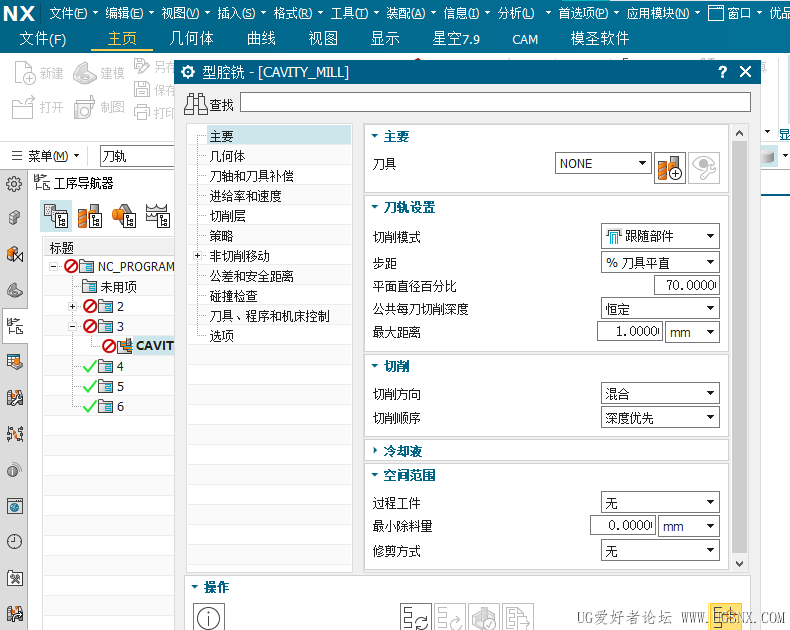

发表于 2025-12-18 16:19:36 | 显示全部楼层
我有插件怎么才能发给你
548
1289
1289
发表于 2025-12-18 16:23:46 | 显示全部楼层
这个插件我的NX12和2312都可以用
混合铣插件.zip
423.94 KB, 下载次数: 39, 下载积分: G币 -1
