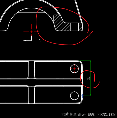

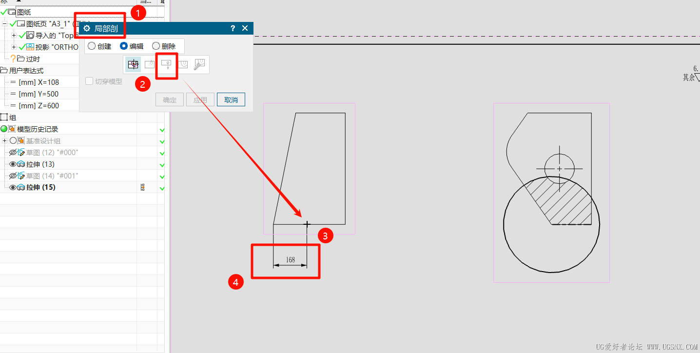

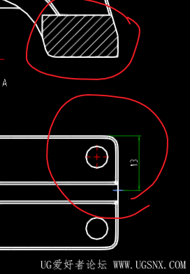

请问:局部剖,能“驱动”深度,实现动态剖视效果吗
(4)168驱动值,
(3)动点
(2)设定动点为,剖切点

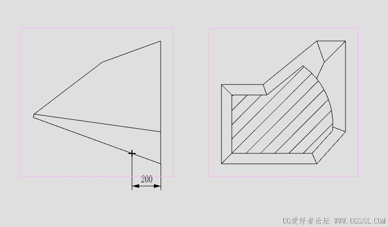

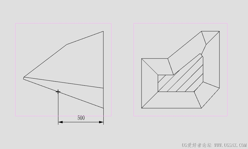

发表于 2025-12-5 12:35:00 | 显示全部楼层

NB  但这个动点怎么操作的啊 草图环境下面选取的?
