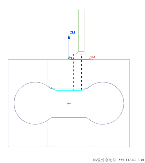

[求助] 求助大佬我想用轮廓3D去倒这个倒扣角

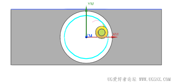

 楼主| 发表于 2025-12-6 20:21:02 | 显示全部楼层
YUYONGPING 发表于 2025-12-6 08:24
非切削移动里改,改为插铣,点
这个试了一下还是没用
606
606
 楼主| 发表于 2025-12-6 20:22:51 | 显示全部楼层
雨焰 发表于 2025-12-6 11:13
我选了一下壁,然后设置了这两个参数,就生成刀路了,没有其他的操作,这个行不行
12我按照你的设置不行
606
606
 楼主| 发表于 2025-12-6 20:27:46 | 显示全部楼层
我想要的就是这样 你这个是什么版本的
707
4187
4187

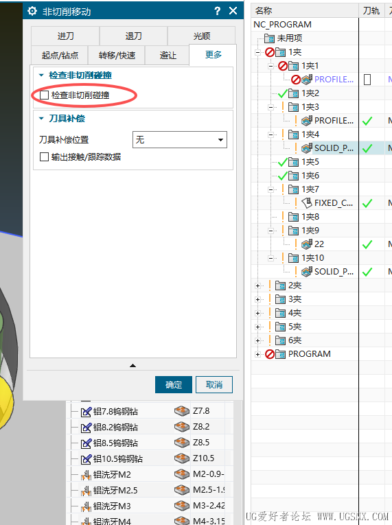

发表于 2025-12-15 19:38:00 | 显示全部楼层
把非切削碰撞关掉
