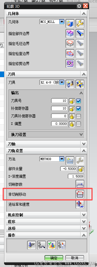

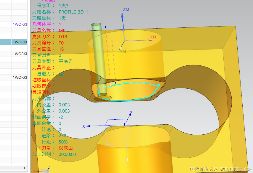

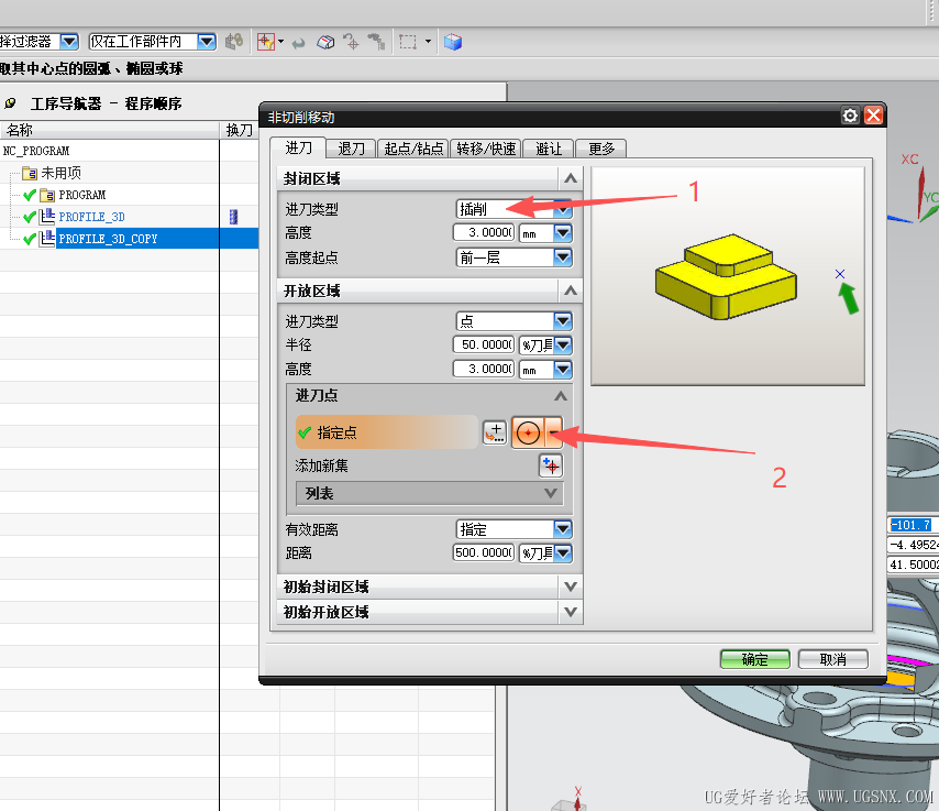

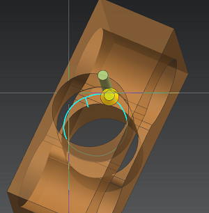

我想用轮廓3D去倒这个倒扣角 刀路没问题 就是进退刀怎么改都没用 都是贴着侧壁下去的  求助~~~

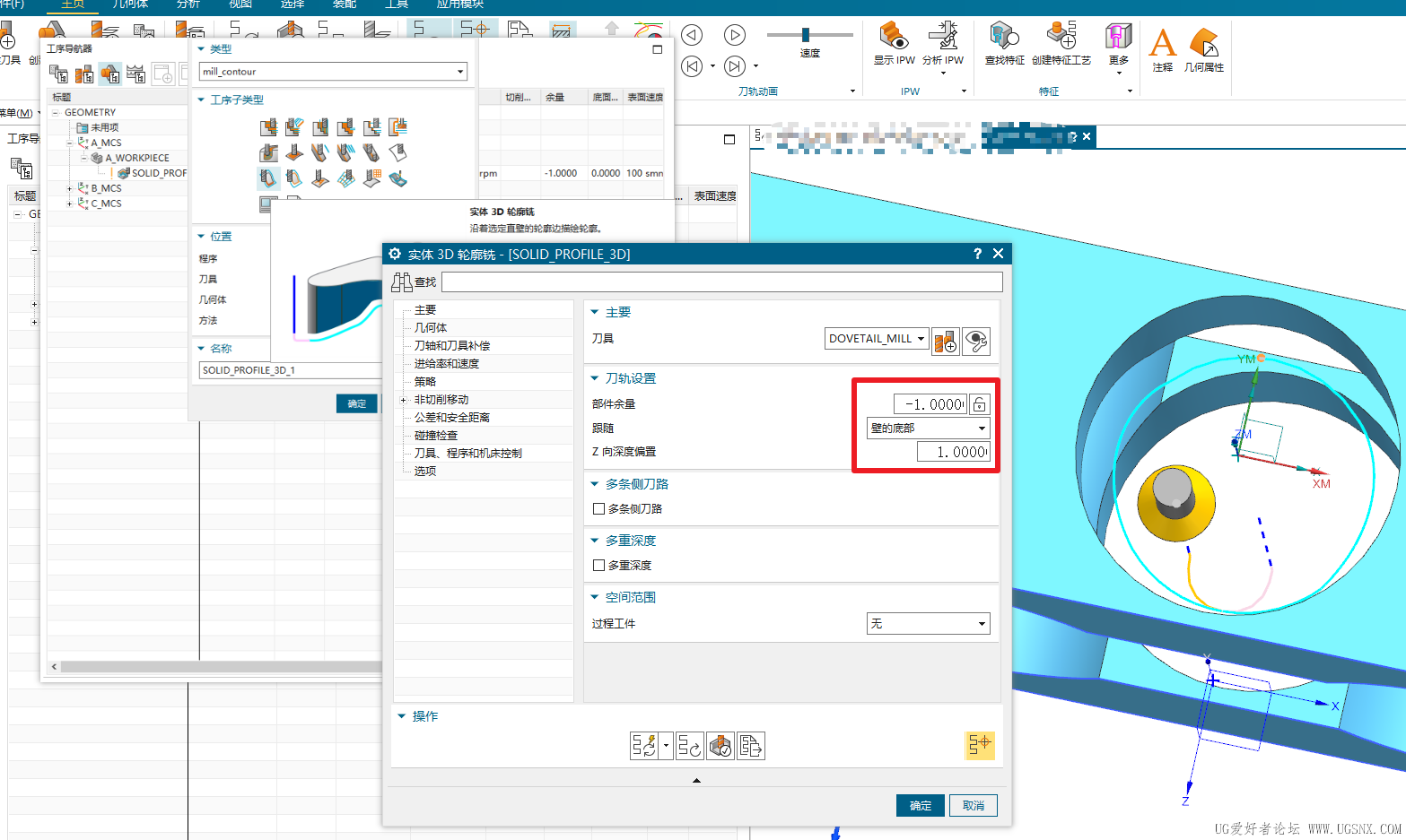

发表于 2025-12-5 23:21:58 | 显示全部楼层
NX2206-
1.prt (545.49 KB, 下载次数: 9)

发表于 2025-12-6 11:13:08 | 显示全部楼层
我选了一下壁,然后设置了这两个参数,就生成刀路了,没有其他的操作,这个行不行

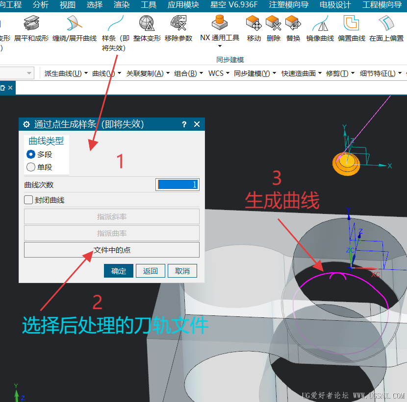

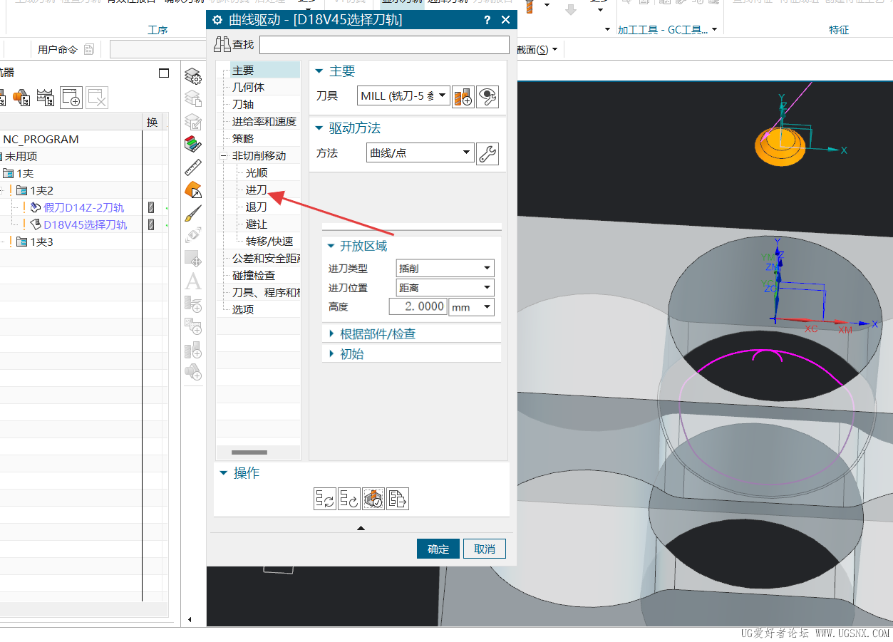

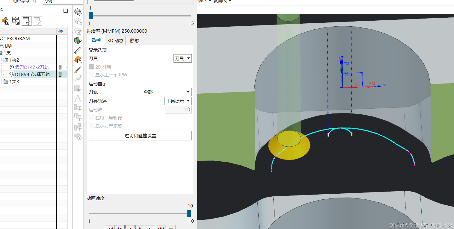

发表于 2025-12-5 19:49:24 | 显示全部楼层

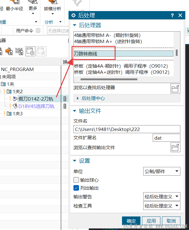

看看行不行?
第二个图是编辑刀轨的,可以使下刀慢点

发表于 2025-12-6 08:24:21 | 显示全部楼层
非切削移动里改,改为插铣,点

发表于 2025-12-6 10:13:52 | 显示全部楼层
最简单的方法就是增加个进刀点就行了

发表于 2025-12-6 10:31:11 | 显示全部楼层
编辑一下刀轨,加个合适的点
