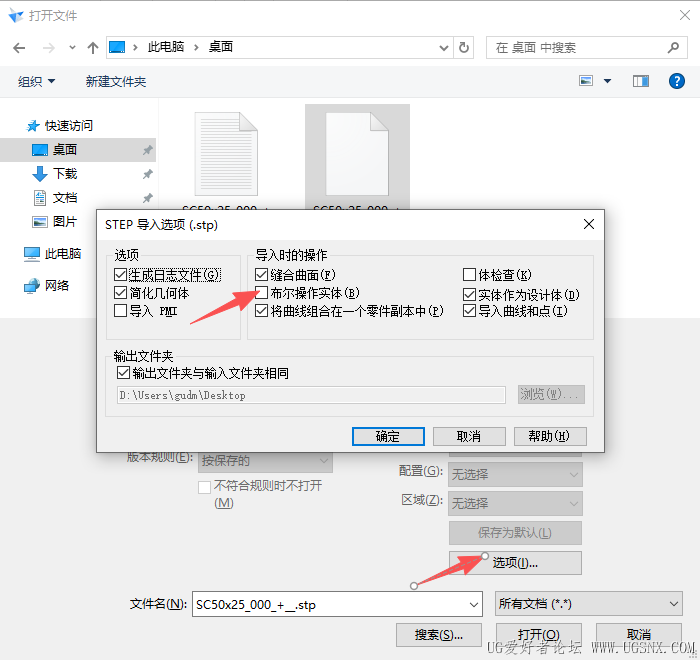

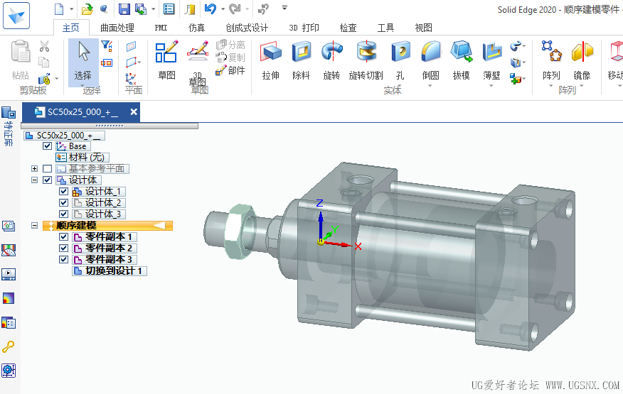

SE导入一个STP文件,结果成了一坨,分不开了。
同样文件NX导入就显示3个体
本来觉得SE轻巧一点,实际第一关都过不了。白瞎了。
求大神指导一下。
如下图
NX打开是3个体
SE打开是1个体,分不开了
问AI,说修改step.ini文件也没用。

发表于 2025-12-12 21:33:17 | 显示全部楼层
打开stp时导入选项取消选择布尔操作实体
用零件模板打开后是多实体零件

 楼主| 发表于 2025-12-15 20:05:36 | 显示全部楼层
用零件模板打开后是多实体零件
感谢指点,正确打开了。
实体已经分开,可以做其它操作了。
正确打开
