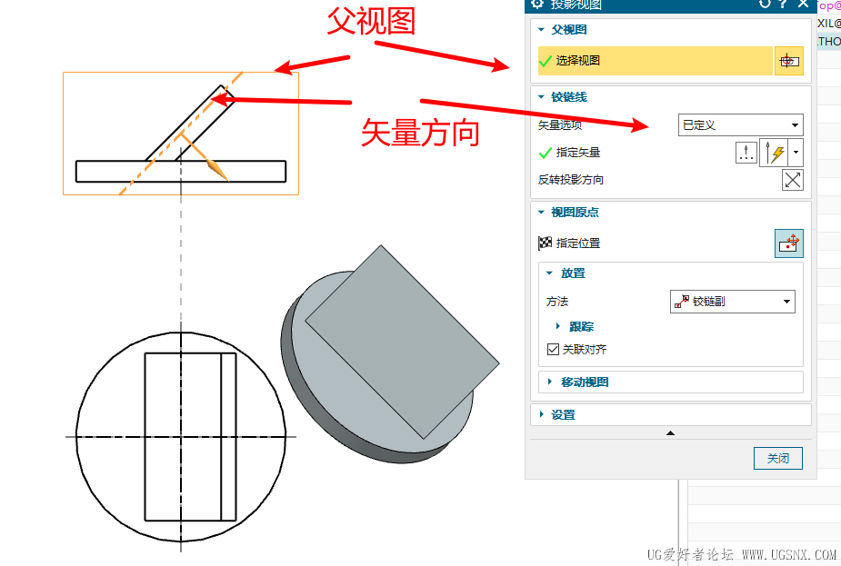

兄弟们,视图A在UG中怎么表达呢?看了下唐大师的视频,也没找到相关资料,请大家指点下

常规是90度,你可以调整矢量角度  发表于 2025-12-9 17:47

发表于 2025-12-9 13:17:54 | 显示全部楼层
投影视图,矢量选以定义!

发表于 2025-12-9 14:11:01 | 显示全部楼层
自己定义投影方向

 楼主| 发表于 2025-12-9 15:29:00 | 显示全部楼层
6816 发表于 2025-12-9 13:17
投影视图,矢量选以定义!
谢谢老哥
