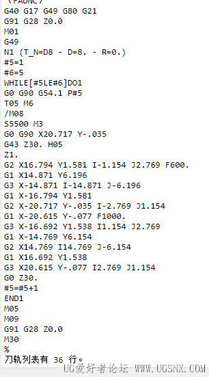

比如 :多个坐标的,  铣刀A铣完G54后  接着铣G55 G56等, 然后再换钻头B, 接着钻G54 G55等等,

发表于 2025-12-9 12:36:58 | 显示全部楼层
我都是ug里面弄好  后处理出来就是想要的样子

发表于 2025-12-9 22:01:08 | 显示全部楼层
顺序排好再处理不就直接可以用了吗?

发表于 2025-12-10 13:25:43 | 显示全部楼层
在程序里面把顺序调好正常一个后处理都可以的 希望可以帮到你

发表于 2025-12-10 20:39:15 | 显示全部楼层
说的是不是这样的?

发表于 2025-12-10 20:42:07 | 显示全部楼层
这样吗?

发表于 2026-3-27 21:29:50 | 显示全部楼层
是的,厂里的拿出来用不了
