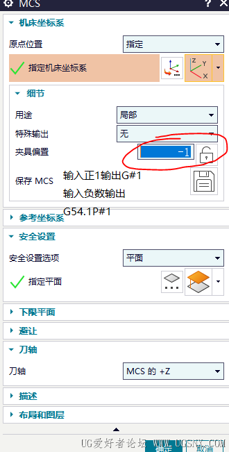

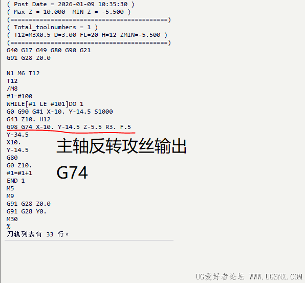

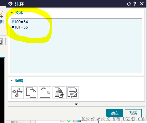

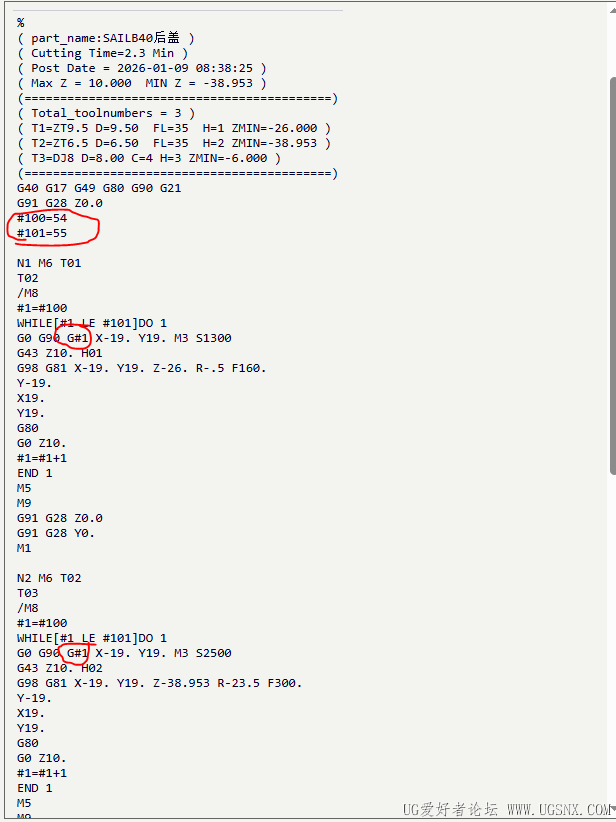

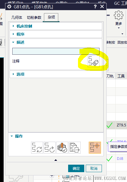

#100和#101也可以在开始刀轨事件里输入

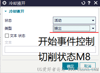

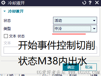

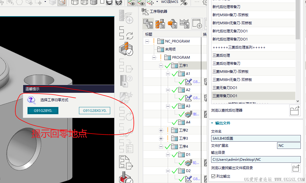

17zb 发表于 2026-1-30 19:03 按照我图片来就可以了
你好胖撸y 发表于 2026-1-27 05:30 大佬,这10.0图档,报错。我用了就程序头和尾没有。是不是编程也需要改参数? ...
