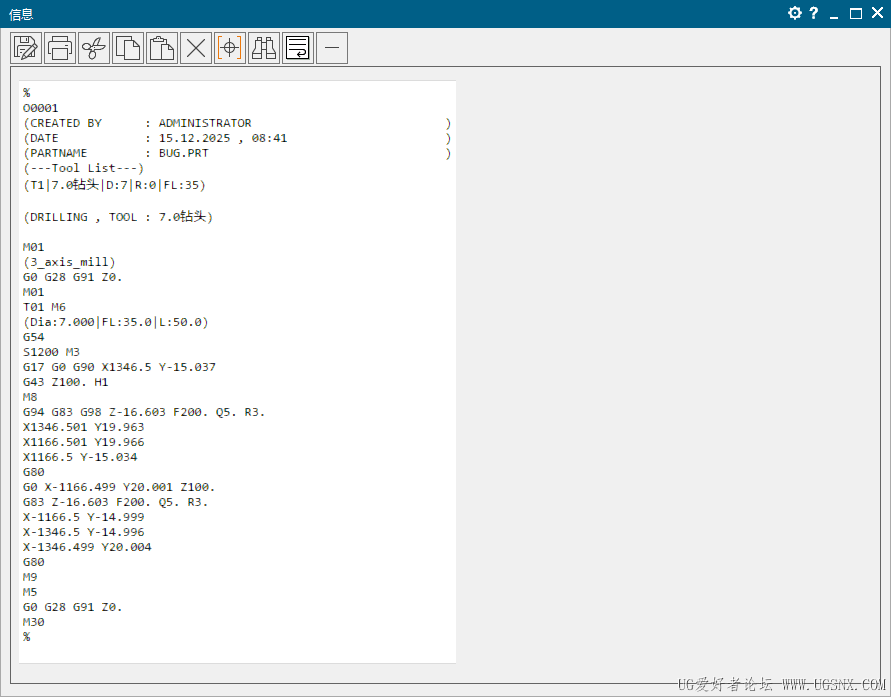

[求助] UG特征钻孔遇到的问题

 楼主| 发表于 2025-12-14 15:39:50 来自手机 | 显示全部楼层
6816 发表于 2025-12-14 15:14
是吗?什么系统我这的不会这样,要改后处理每次循环前强制输出一次F就行! ...
后处理怎么改?

发表于 2025-12-14 16:57:26 | 显示全部楼层
手动改吧

发表于 2025-12-14 20:30:13 | 显示全部楼层
没遇到过,应该是后处理的问题

发表于 2025-12-14 20:38:25 | 显示全部楼层
后处理问题 ,PB和PC后处理器改法不一样,看你是什么后处理,很简单,网上教程一大堆你自己搜一下

发表于 2025-12-15 08:46:46 | 显示全部楼层
111.png 用pc后处理啥也不用改。或者你把G0移到改为G1F10000,这样后处理就不用改了。

发表于 2025-12-15 08:58:19 | 显示全部楼层
你这8个孔不是一样的吗,为啥你的会分成两部分呢。

 楼主| 发表于 2025-12-15 10:12:48 | 显示全部楼层
我也不知道为什么会这样,UG特征钻孔有BUG

 楼主| 发表于 2025-12-15 10:15:03 | 显示全部楼层
我换过很多后处理了,都解决不了问题

发表于 2025-12-15 10:19:24 | 显示全部楼层
你不用特征孔,就用老版本的钻孔,是不是没有这个问题。用同样的后处理试试。看看是不是特征孔的问题
