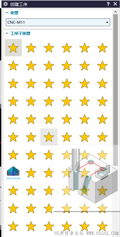

发表于 2025-12-30 09:07:43 | 显示全部楼层
2512,模版图标显示五角星是怎么回事?有没有遇到
