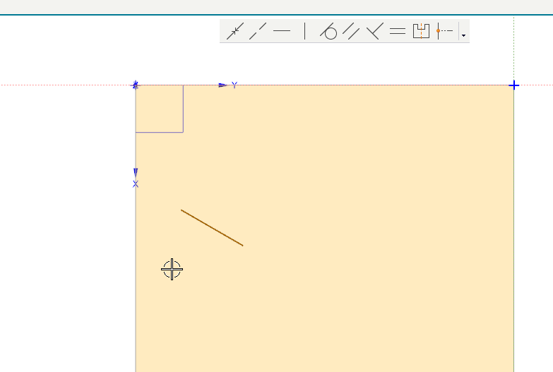

拉伸后 再次绘制草图 拉伸部分会变暗不能拾取,问题出在哪里?

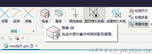

包含以下试试,你截图里面有包含这个指令,把需要拾取的位置包含以下

高版本草图就是这样
感谢指导!

楼上正解,高版本取消了草图以外的一些关联线点选择,你可以在草图里用投影曲线指令把上一个拉伸实体的线抽取出来用

或者先画草图 再约束上去吧

这就会导致操作步骤增加,新手需要别人指导才能学到
建议增加个引用边命令
