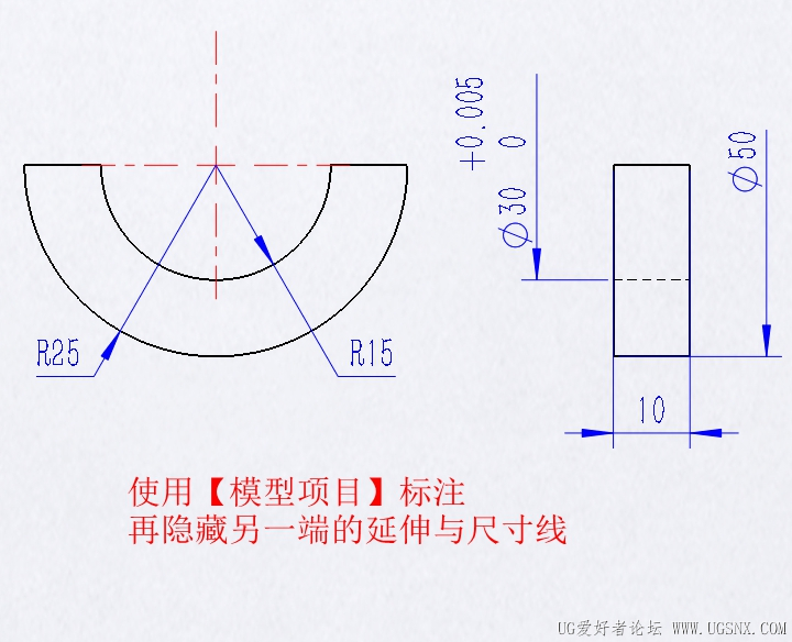

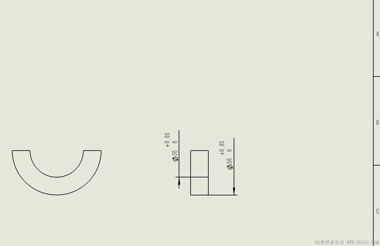

图中正视图是一个被切掉的半圆,侧视图红线的是要标注直径带公差但是在SW中怎么才能标注出来,因为我之前一个零件有半圆有整圆,然后标注点击中心线会出现这种情况,但是现在标注不出来也不知道原理,并且现在图纸中也有这种类似的图纸特来求助广大佬

标注精度在公差/精度里面输双边公差就可以,直径在引线里面选直径标注

我这个主要是标注尺寸的,这个直径在SW中标注不出来

把左边的 R35 按住SHIFT 拖到 右边视图去

感谢大佬,已经成功了
