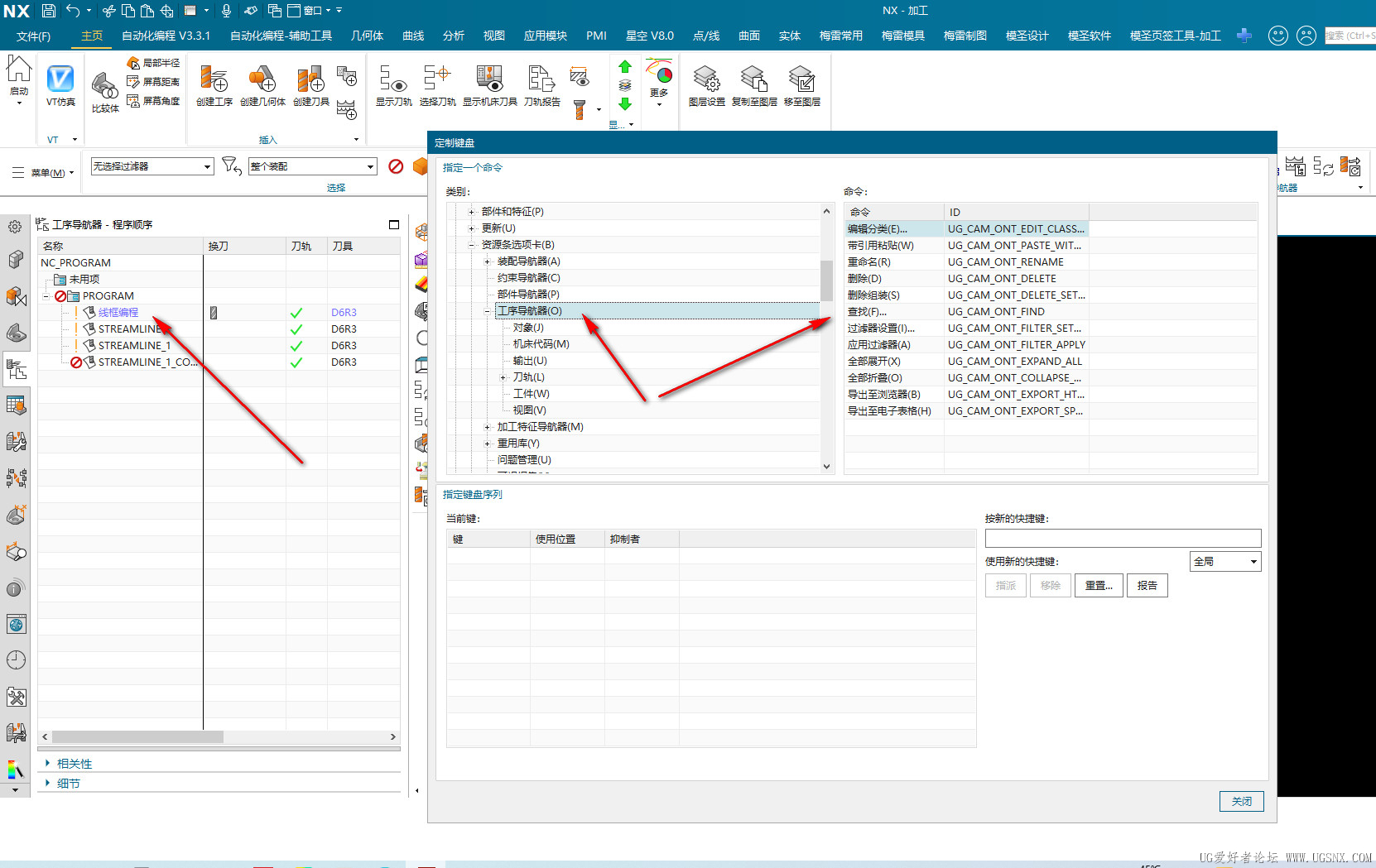

[求助] 请问一下NX2412用CTRL+C复制刀路和CTRL+V粘贴刀路用不了

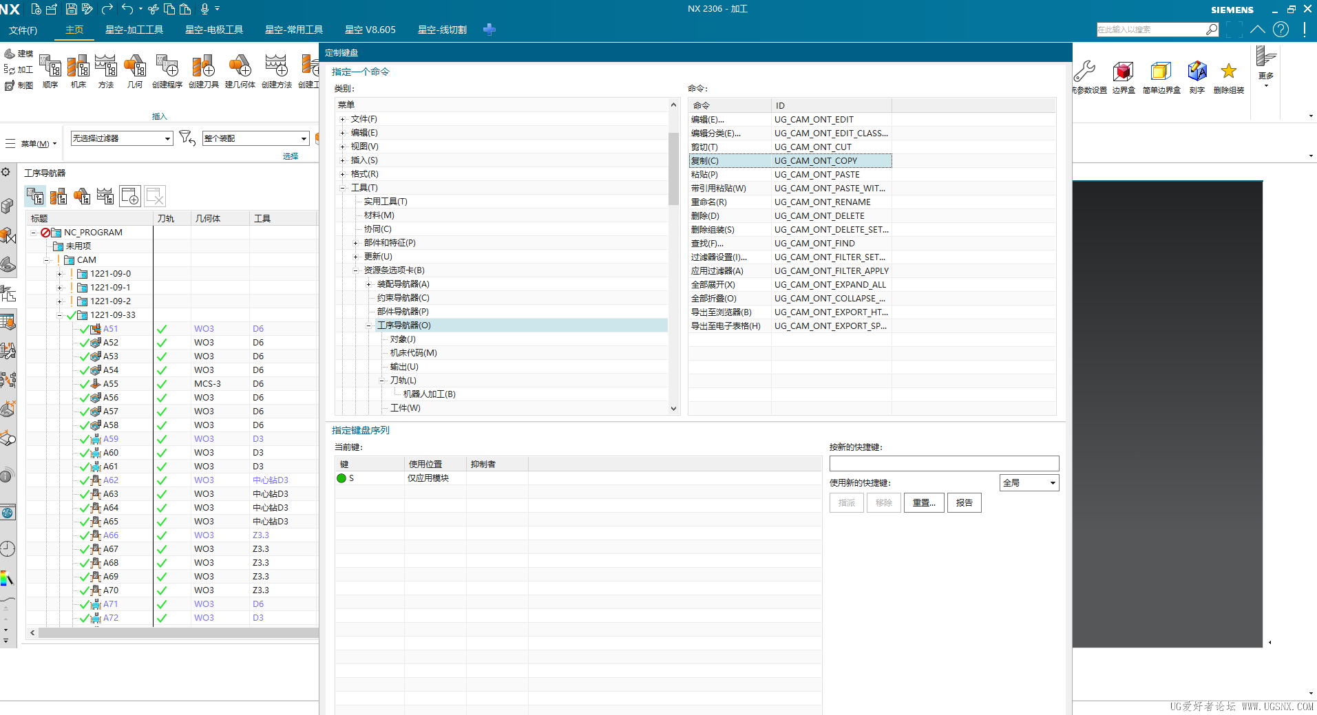

打开图档,进入加工模块  先按Ctrl+1  后点键盘  再点开工具   资源条选项卡    工序导航器   里面的所有编辑刀路  都可以定制快捷键

 楼主| 发表于 2025-12-26 13:47:08 | 显示全部楼层
丶唯一的存在 发表于 2025-12-25 08:23
打开图档,进入加工模块  先按Ctrl+1  后点键盘  再点开工具   资源条选项卡    工序导航器   里面的所有编 ...
你看你的和我的完全不一样不知道为什么

发表于 2025-12-26 14:12:27 | 显示全部楼层
没改过,默认的就可以直接复制 你应该是懂了啥
