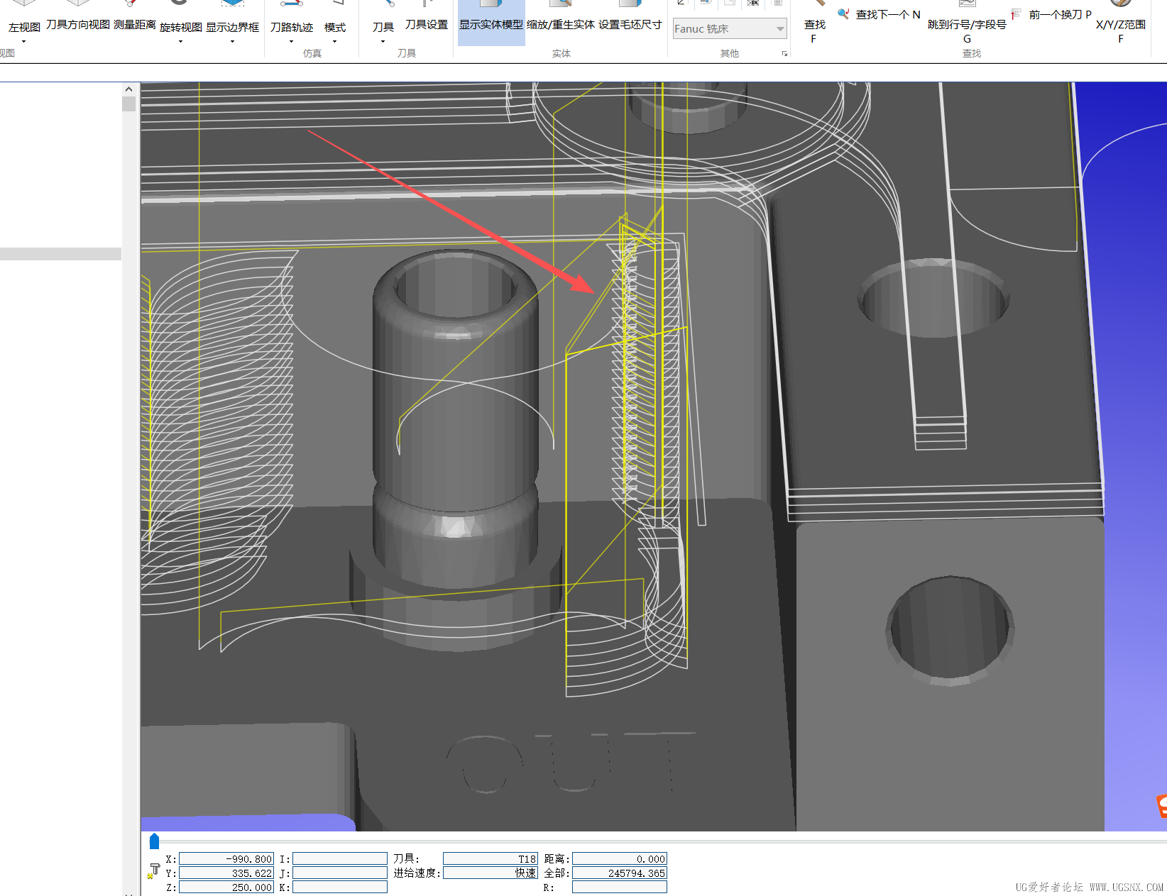

厂里一台崇右机床,法兰克系统,偶尔会出现不抬刀就移刀的情况,产生过切,有兄弟遇到过吗?有没有什么办法解决?
箭头所指的两条移刀线,ug里是抬刀之后移刀,实际好像没抬刀就移刀了,也是我分析出来的,实际是不是这个刀 ...

发表于 2025-12-22 12:21:34 | 显示全部楼层
遇到过,老机床容易出现,一次就把刀干断了

发表于 2025-12-22 11:12:40 | 显示全部楼层
程序没问题就是后处理问题了

发表于 2025-12-22 11:13:55 | 显示全部楼层
快速改G1  法兰克的老毛病了

发表于 2025-12-22 11:16:51 | 显示全部楼层
发个问题代码图片一类的信息吧,只是个机床很难看出是什么问题

发表于 2025-12-22 12:28:11 | 显示全部楼层
把移刀改为G01试一下

发表于 2025-12-22 14:13:00 | 显示全部楼层
区域之间用的前一平面?

 楼主| 发表于 2025-12-22 17:59:10 | 显示全部楼层
不得骑姐 发表于 2025-12-22 14:13
区域之间用的前一平面?
是的,前一平面,一般不出问题,偶尔出现一次

 楼主| 发表于 2025-12-22 18:00:21 | 显示全部楼层
小卡拉米阿 发表于 2025-12-22 12:28
把移刀改为G01试一下
不知道什么时候会出问题,是要以后所有的程序都改成G01吗,把移刀进给改大些是吗?
