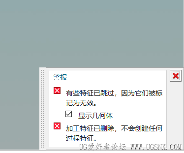

[求助] 不能编程了,只是对特征移动了一点,就不能打这四个孔了.大家看下为什么??

我是将孔移动了一点.....

 楼主| 发表于 2026-1-6 21:59:53 | 显示全部楼层
高版本就是这样,在加工特征里把那些孔特征删掉,然后就能重新选了
坛友告诉的  的确这个方法是有用的

发表于 2025-12-24 09:59:14 | 显示全部楼层
因为是特征,你把特征删除了重新选择,就可以了

发表于 2025-12-24 13:24:51 | 显示全部楼层
重新选孔就好了

发表于 2025-12-24 19:42:39 | 显示全部楼层
我都是关掉不保存,然后重开

 楼主| 发表于 2026-1-6 21:54:14 | 显示全部楼层
重新选也继续报错的.

发表于 2026-1-7 09:00:25 | 显示全部楼层
特征删除了,只能从新重新选择
