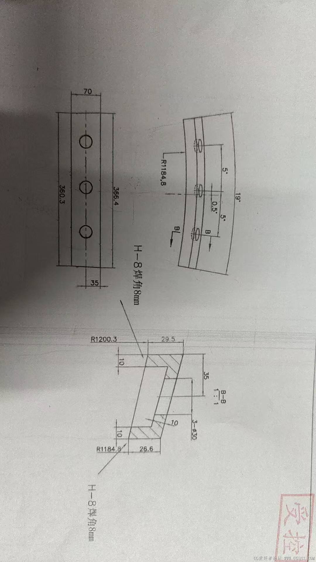

发表于 2025-12-24 09:42:31 | 显示全部楼层 |阅读模式
这图有没有问题呀,我画出来90度和366.4    360.3尺寸对不上

发表于 2025-12-24 09:53:14 | 显示全部楼层
画好切一刀

发表于 2025-12-24 10:40:41 | 显示全部楼层
有两个圆弧没尺寸画成直线了,把圆弧改了就可以了。打孔面应该是圆弧面,包括打孔的底面。

发表于 2025-12-24 11:10:44 | 显示全部楼层
图纸应该是没啥问题

发表于 2025-12-24 12:28:51 | 显示全部楼层
我可以说没看懂吗,这个图纸能不能规范点,我真的没看懂

 楼主| 发表于 2025-12-24 12:47:03 | 显示全部楼层
大佬那他这19°是不是有问题我看你画的其余尺寸都对,就19°是18.786°

发表于 2025-12-24 13:04:10 | 显示全部楼层
这个19度好像是投影尺寸,你看看他们在xy平面的投影角度。另外,圆弧面需要直径。我画的不对。没有尺寸我暂时画的是平面。

 楼主| 发表于 2025-12-24 14:22:56 | 显示全部楼层
谢谢大家这样画出来对的,版本2312

发表于 2025-12-24 15:09:18 | 显示全部楼层
原来截面是用来旋转的呀,我说怎么没有圆弧尺寸呢,明白了。
