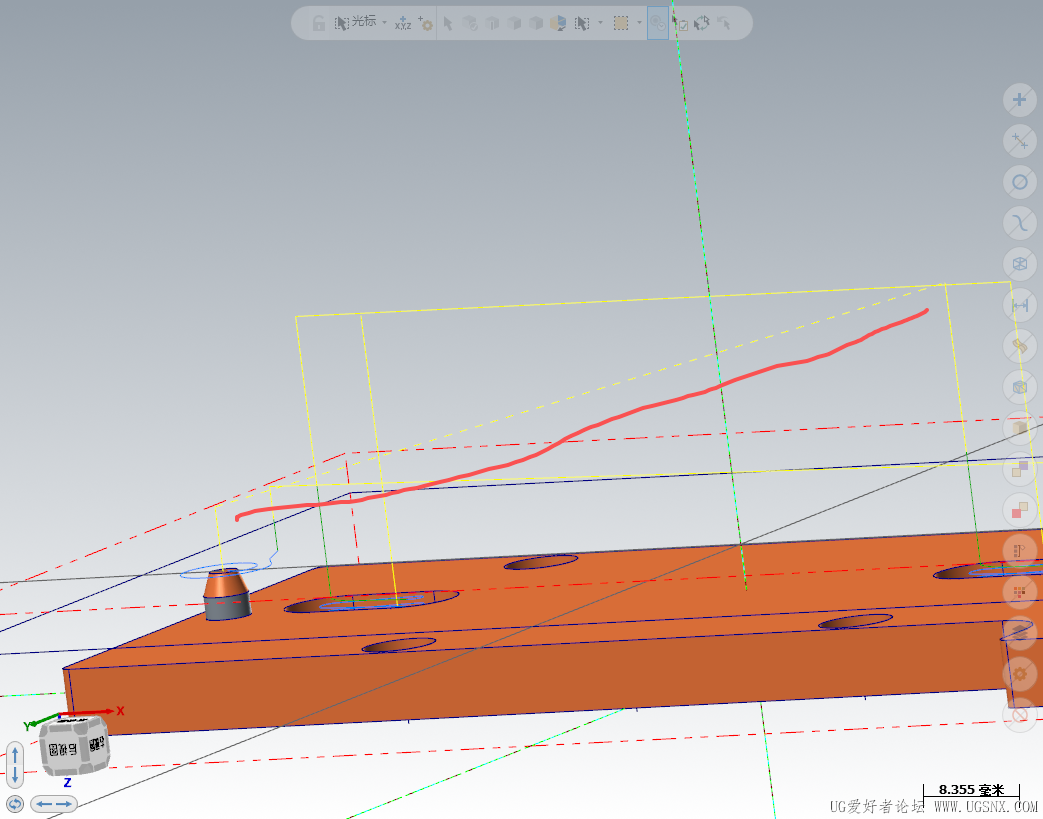

如图不设置MSC安全平面的话经常会有这样的转移,刀路一多就会看不到

发表于 2025-12-25 13:45:08 | 显示全部楼层
你分两个程序就没有吧。你用那个程序连接功能就有了

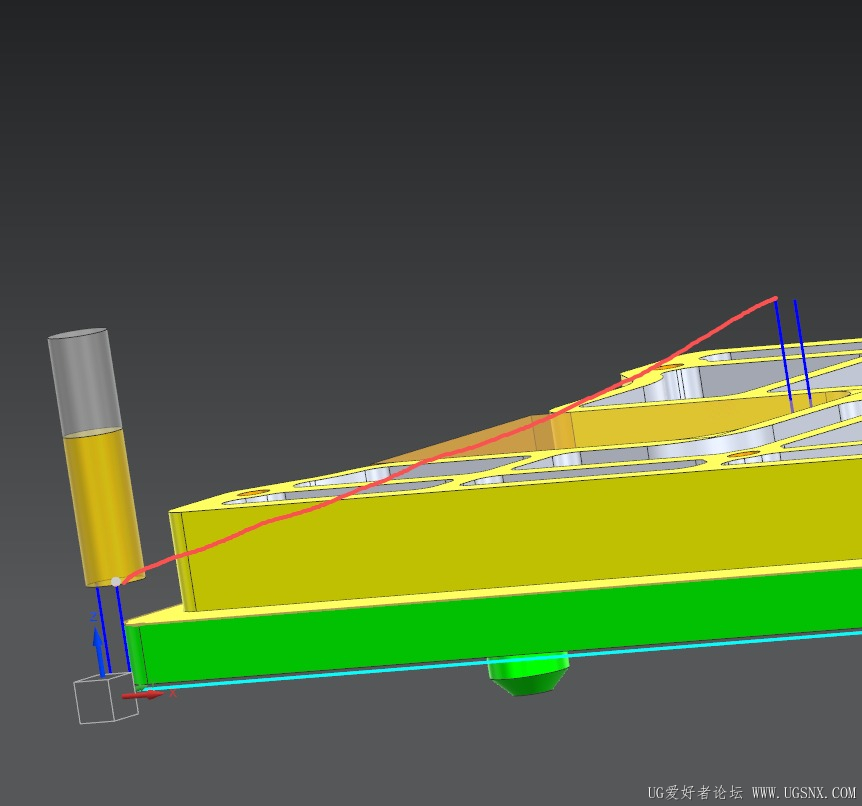

发表于 2025-12-25 14:47:20 | 显示全部楼层
在同一个工序下是有快速移动刀路的,如果不是同一工序下也没关系,安全高度够也是安全的

 楼主| 发表于 2025-12-25 18:38:40 | 显示全部楼层
是的,分两个的

 楼主| 发表于 2025-12-25 18:42:29 | 显示全部楼层
564641651 发表于 2025-12-25 14:47
在同一个工序下是有快速移动刀路的,如果不是同一工序下也没关系,安全高度够也是安全的 ...
就是不同工序下,有时候2D刀路多了容易看走眼

 楼主| 发表于 2025-12-25 18:44:27 | 显示全部楼层
程序连接确实可以,受教了
