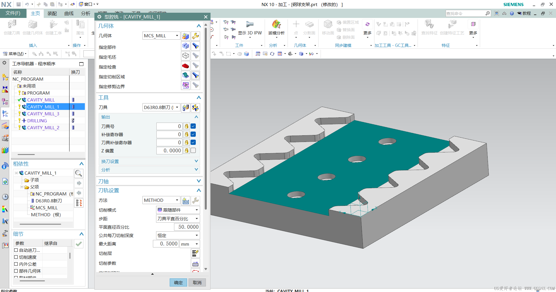

1.铣这个面是用什么命令,是平面铣还是型腔铣或者别的什么?
2.这个底面是不是应该用面铣刀开粗,然后用铣刀铣那些V槽,但是底面是一个相连面,怎么分两步完成这个工序
求大佬指教

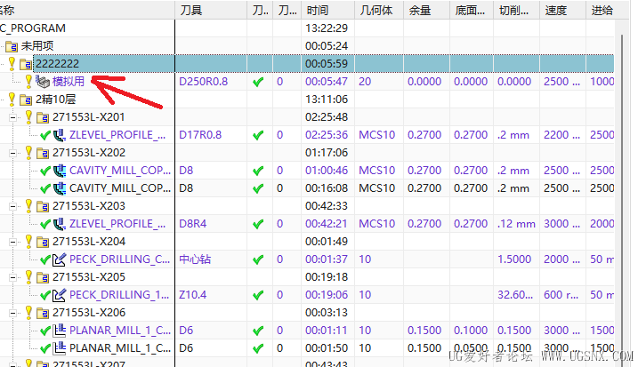

发表于 2025-12-27 14:46:41 | 显示全部楼层
粗长菲菲 发表于 2025-12-27 14:37
大佬,我现在用样条曲线分割面,然后分两部铣的,但是3d演示的时候包裹体不显示上一部铣完的部分,就是铣 ...
有不同辅助体,可以在前面插个小工序,锣要模拟检查的实体,方便模拟。

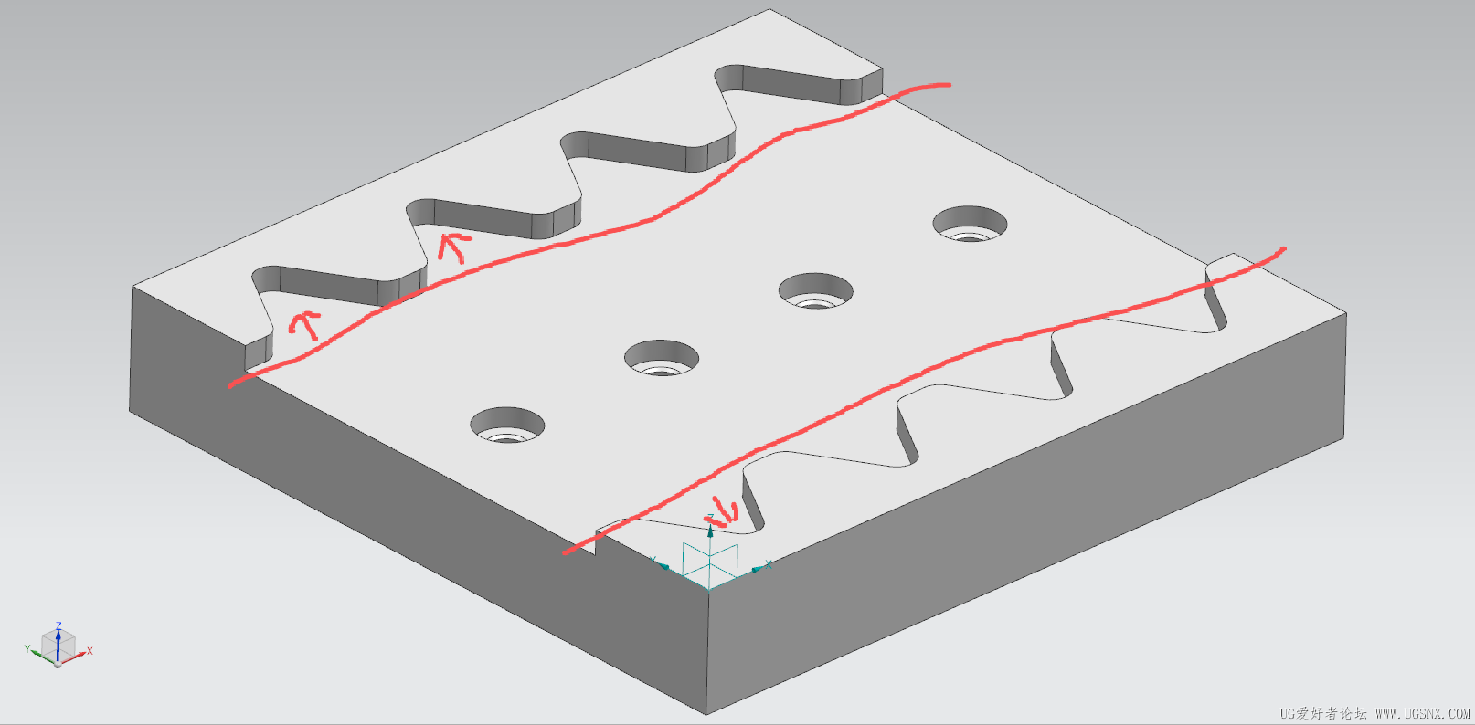

发表于 2025-12-27 14:13:06 | 显示全部楼层
1、能做1出来就行,不管你用什么策略。(如果就图上时2D面我个人直接用面铣)
2、先分析实体大小,V槽能用的最大的刀是多大,底面想一刀加工出来美观一点就小刀走完整个面,工件太大就大刀加小刀接平底面省时间。
475

 楼主| 发表于 2025-12-27 14:37:49 | 显示全部楼层
2、先分析实体大小,V槽能用 ...
大佬,我现在用样条曲线分割面,然后分两部铣的,但是3d演示的时候包裹体不显示上一部铣完的部分,就是铣v槽时中间那一部分铣完了但是包裹体依然有,想问一下这样有没有问题,我觉得应该是没有问题把
