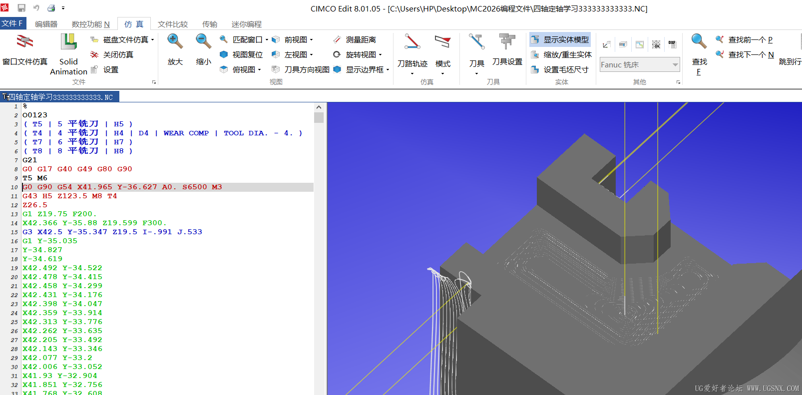

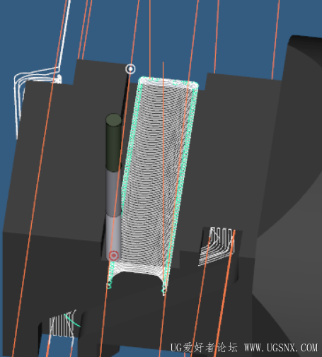

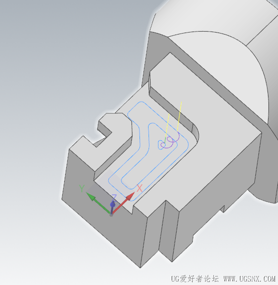

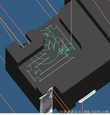

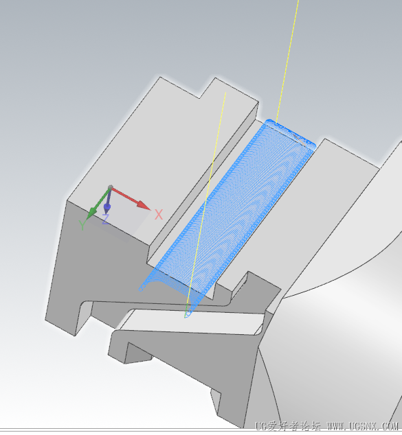

求大佬指点一下mc四轴仰视图输出的程序在cimco中圆弧不对
别的轴输出程序后在 cimco模拟下圆弧方向对  就仰视图不对
俯视图刀路
俯视图刀路
cimco刀路
cimco刀路
仰视图刀路
仰视图刀路
cimco刀路!!!
cimco刀路!!!

发表于 2025-12-31 11:51:22 | 显示全部楼层
后视图,仰视图不能直接用,需新建平面

发表于 2025-12-30 23:00:57 来自手机 | 显示全部楼层
4轴好像后视图和仰视图不能直接拿来编程使用,必须在这两个视图上新建平面及坐标系,并注意设置X Y Z坐标方向。

发表于 2025-12-28 10:46:52 | 显示全部楼层
仰视图?你看前视图俯视图工件的摆放状态,再看仰视图后视图工件的状态一样吗,四轴,无论哪个视角,要保证工件方向一致,所有,仰视图你需要新建坐标系,切换坐标系,查看工件方向要与俯视/前视图状态方向保持一致

发表于 2025-12-28 11:51:46 | 显示全部楼层
楼上说的很明白了,用仰视图直接编程。仰视图的x坐标和俯视图是相反的,必须新建坐标系

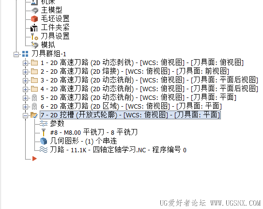

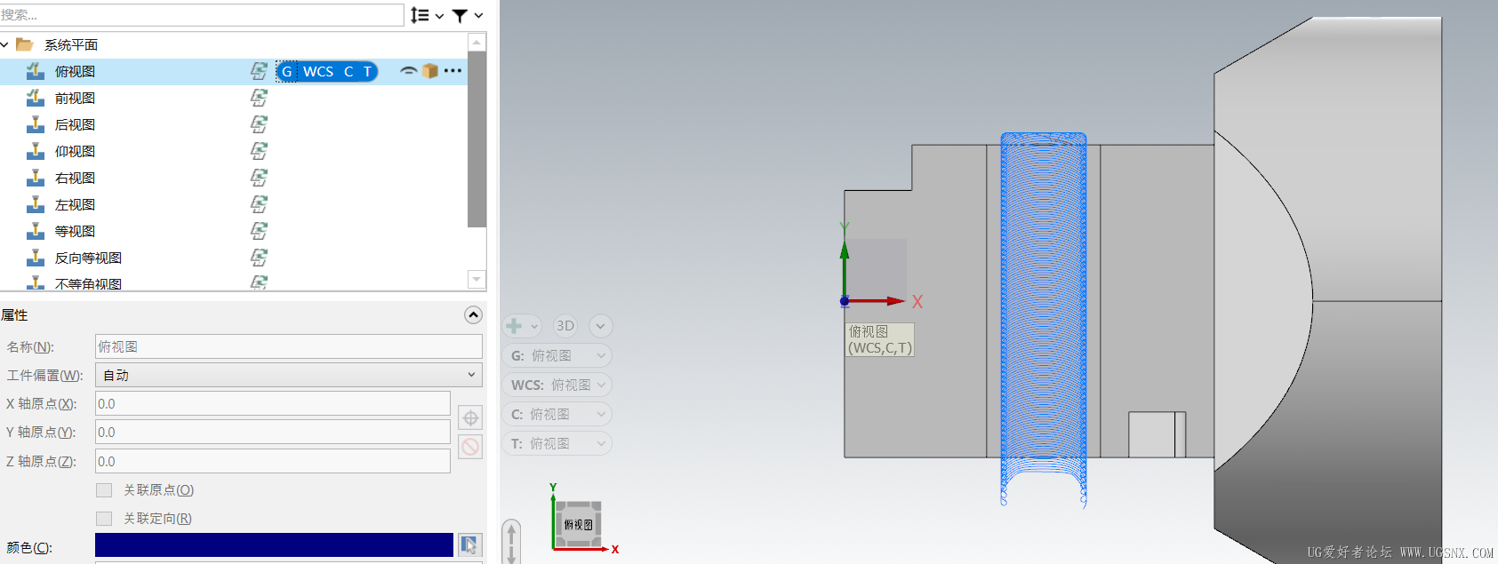

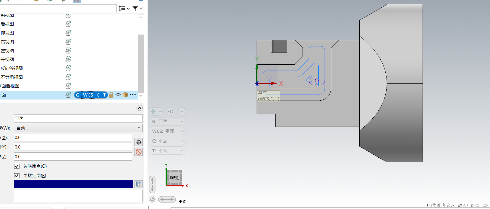

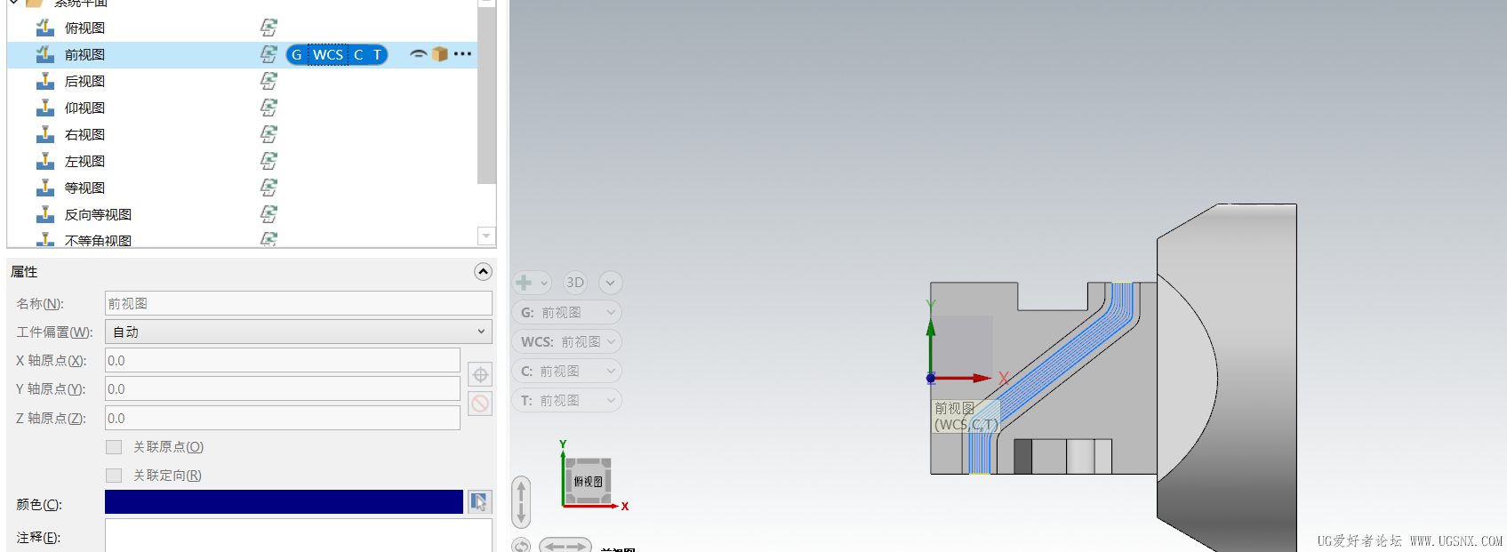

 楼主| 发表于 2025-12-28 14:30:03 | 显示全部楼层
75921872 发表于 2025-12-28 10:46
仰视图?你看前视图俯视图工件的摆放状态,再看仰视图后视图工件的状态一样吗,四轴,无论哪个视角,要保证 ...
谢谢 大佬的回复   刚才我有检查了一下    我新建了一个平面 在原来的仰视图面上 明名为平面  在平面里的G T C  和俯视图前视图零件摆放方向是一致的。  是自学的 不知道是不是cimco的设置不对   还要麻烦您在看一下 俯视图.png 前视图.png 原来的仰视图 现在明名 平面.png 原来的后视图  现在明名平面后视图.png 程序随便做的.png

 楼主| 发表于 2025-12-28 14:36:11 | 显示全部楼层
1360068748 发表于 2025-12-28 11:51
楼上说的很明白了,用仰视图直接编程。仰视图的x坐标和俯视图是相反的,必须新建坐标系 ...
大佬  我在原来的仰视图上 新建了    一个平面   刀路也出来了  只是圆弧方向反了  我重新发了一个详细的截图    能在帮我看看吗  原来 的图档 怎么发给您   现在的图大了 发不出去

 楼主| 发表于 2025-12-28 14:44:27 | 显示全部楼层
xinruyu369 发表于 2025-12-28 12:00
仰视图你需要新建坐标系
大佬 已经在平面里新建了坐标系   俯视图 前视图  的没变   后视图新建了一个平面叫  平面后视图      仰视图新建了一个平面叫  平面        这两个新建平面的 G   C   T   和  俯视图仰视图 的零件方向朝向是一致的  切换的时候位置有点变动    输出 的程序 在cimco中  也是按照预想的平面走刀的  就是  走圆弧的时候方向反了 直线对
能在帮我看看吗,,自学的 不知道是不是 cimco中设置不对

 楼主| 发表于 2025-12-28 16:07:34 | 显示全部楼层
仰视图你需要新建坐标系
cimco8.0.png 大佬 刚才又试了试  cimco  8.0的  现在 8.0的看着没问题 2025的一个刀路还是圆弧方向反了
同样的程序  cimco的版本不一样差别出来了
