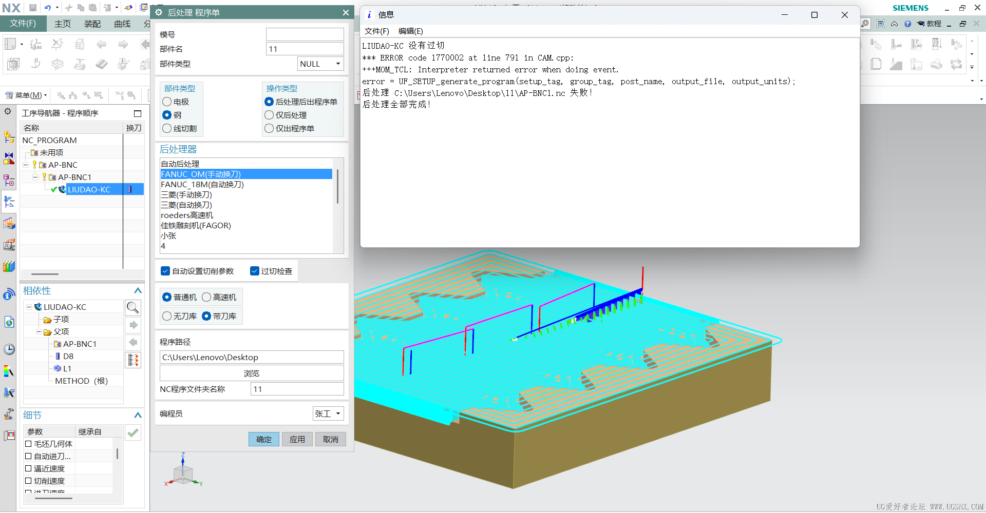

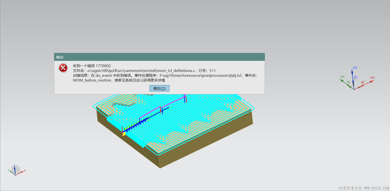

各位大佬们,我从咱论坛下了个后处理,替换完就报错1770002,这是咋回事啊,网上也没找到具体的解决方法,是不是我ug10版本比这个后处理版本高?,文件太大传不上来,是最后那个截图的大佬发的后处理

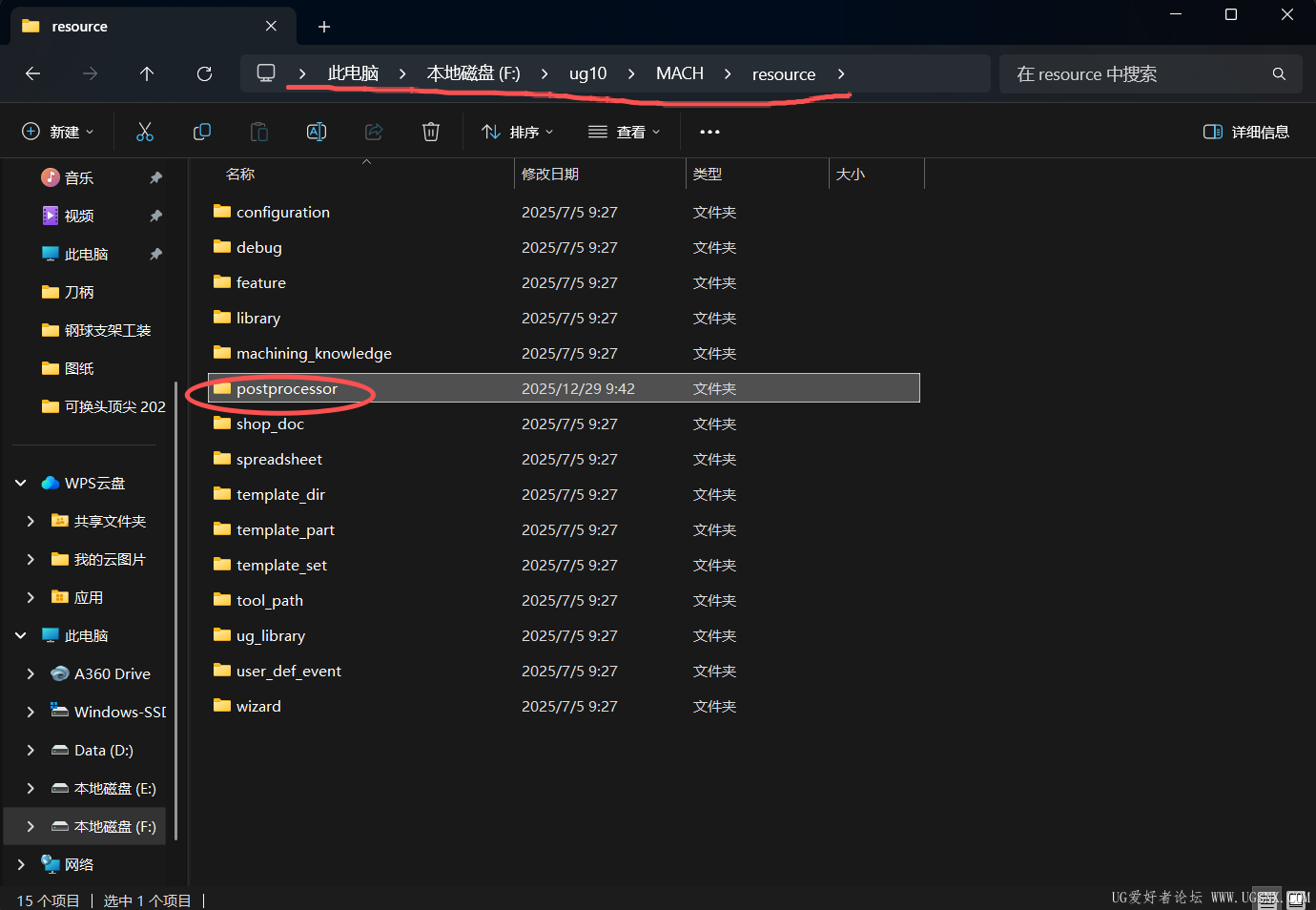

发表于 2025-12-29 11:58:37 | 显示全部楼层
后处理文件放安装目录文件夹里面啊,替换了什么?
94
607
607
 楼主| 发表于 2025-12-29 12:46:55 | 显示全部楼层
直接替换的这个文件,大佬

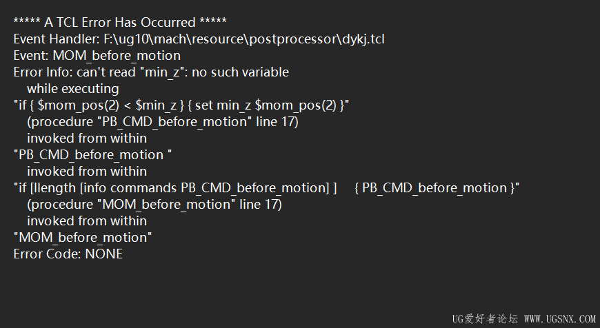

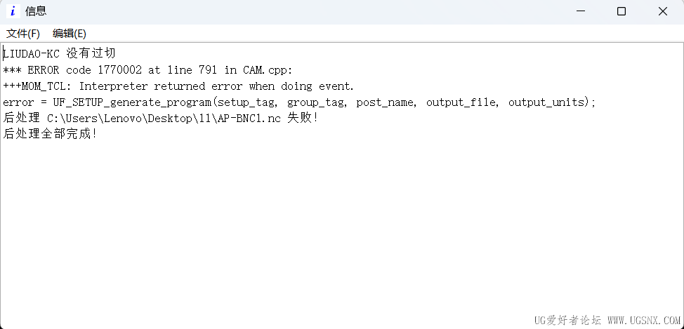

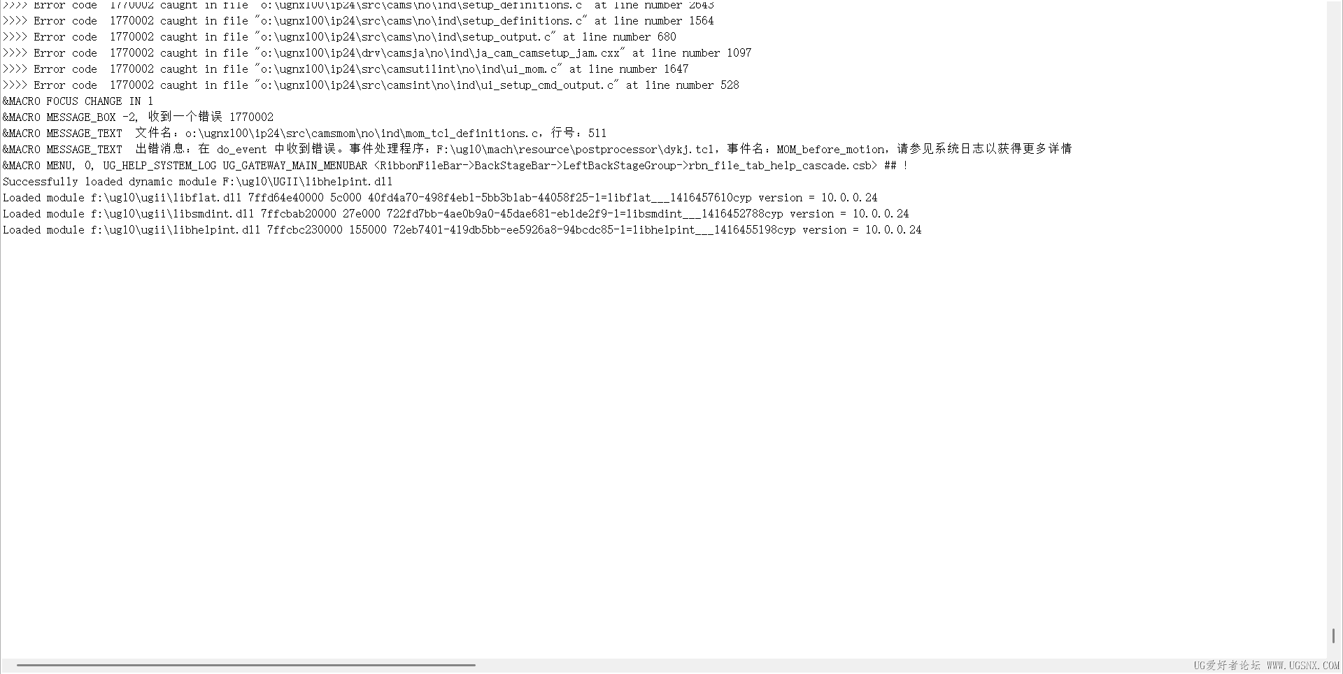

这是日志

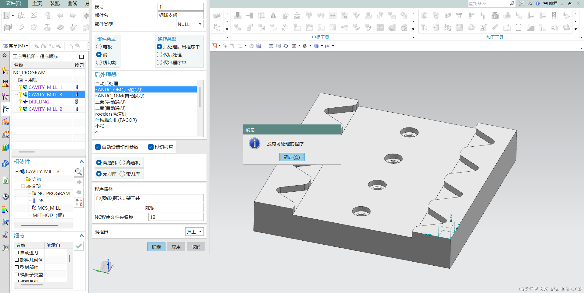

 楼主| 发表于 2025-12-29 15:11:24 | 显示全部楼层
解决那个1770002的问题了,大佬们,但是又出现新的问题了,找不到程序,选中也找不到,换另一个能出来但是直接失败

换一个后处理试试,看是不是后处理的问题
