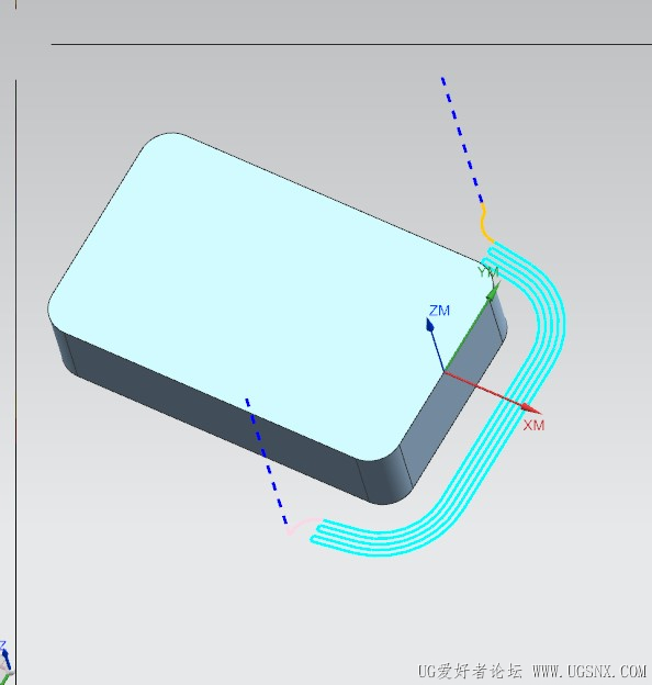

[求助] 只加工左右两边侧壁用哪种策略更好

底壁铣,侧刃加工,分步距

发表于 2025-12-31 11:14:19 | 显示全部楼层
直接一手满刃动态铣

发表于 2025-12-31 14:55:51 | 显示全部楼层
等高和平面轮廓铣
